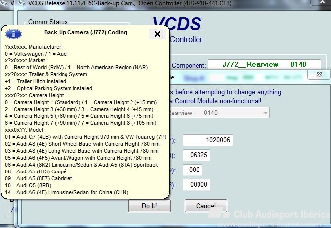

Pelachu Publicado 5 de Abril del 2014 Denunciar Publicado 5 de Abril del 2014 Hola buenas, pues el caso es que he instalado en mi a4 la camara trasera original y apesar de que el manual esta en aleman y lo he traducido en lenguaje indio gracias al traductor de google, funciona perfectamente. La duda que tengo es a la hora de codificar el modulo 6c (modulo de la camara) si lo habre echo bien. ¿Alguien que tenga un a4 sedan me puede decir su codificacion, porfavor? Yo la tengo exactamente igual que en la foto (mi duda es el el tercer digito empezando por la derecha). Saludos para todos y gracias. Responder

Pelachu Publicado 5 de Abril del 2014 Autor Denunciar Publicado 5 de Abril del 2014 Pues la instalacion, en mi opinion, fue muy sencilla. Desarmar el tapizado del porton del maletero, sustituir manilla por la manilla con camara, enchufar los cables a la camara y llevarlos dentro del coche embridados a los otros cables que ya hay. volver a poner el tapizado. La centralita vacolocada a la derecha del maletero en el hueco en el que estan los fusibles. A ella se enchufan los cables de la camara, un enchufable con la alimentacion y una señal de can low y can high que hay que llevar de lado de la guantera y, en mi caso, que tengo instalado el fiscube, he tenido que llevar la señal del fiscube a la centralita de la camara y a su vez de la centralita al modulo del mmi. Parece complicado pero en realidad es sencillos, los plasticos se quitan y se ponen perfectamente. La codificacion muy sencilla, la unica duda que tengo es, como comento en el primer post, es que el tercer digino no se cual debo poner, que se refiere al tipo de camara, lo he codificado con todas para provar pero en todas funciona igual. Yo, a alta de calibrarla y de ese pequeño detalle de coding estoy muy contento con ella, la recomiendo al 100%. Responder

Zihan Publicado 14 de Abril del 2014 Denunciar Publicado 14 de Abril del 2014 Al final ya funciona la cámara. Repase todas las activaciones y una que no encontraba el dia de la instalación. Aun asi me dio algo de guerra porque no se hacen efectivos los cambios hasta que haces reseteo al MMI y por eso me volví mas loco de la cuenta. Roner, en cuanto a lo de la centralita de APS, yo solo tengo trasero (de momento) y ahora no me deja configurar los valores del zumbido, volumen y demás en el MMI, supongo porque no es compatible con la cámara. Ahora en Ayuda a estacionamiento solo tengo la opción de activar la cámara o no. Aun así los sensores siguen funcionando correctamente. Buscaré una compatible y ya de paso instalo los delanteros. Responder
