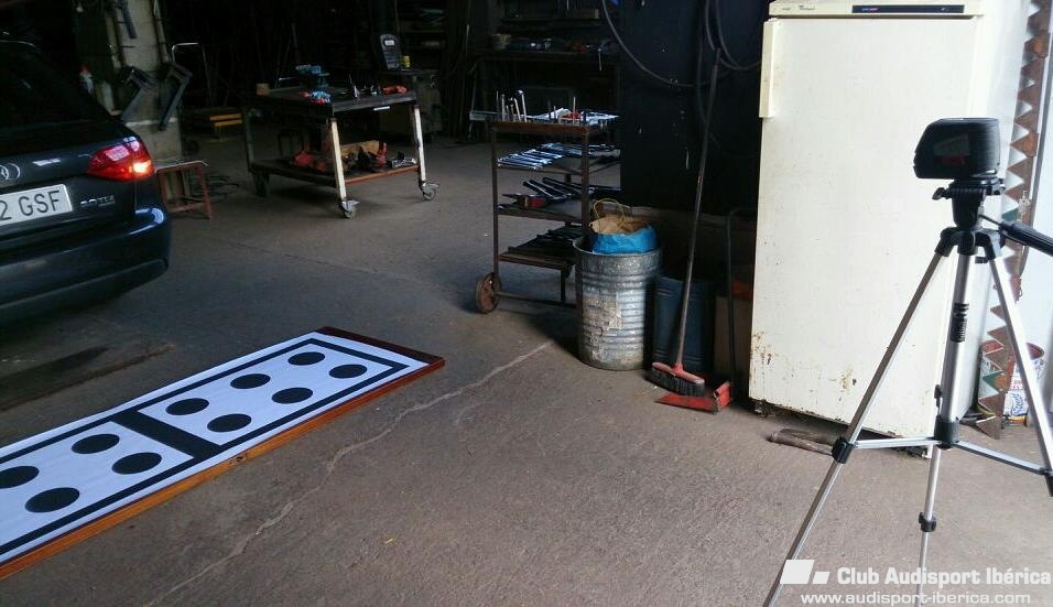

Zihan Publicado 28 de Abril del 2014 Denunciar Publicado 28 de Abril del 2014 En mi caso, con 3G, la codificación es diferente a la tuya. Hay que entrar en los módulos 19, 10, 5F y 6C. Estoy elaborando un tutoríal, pero ando algo liado y aún no lo he terminado. En cuándo este lo subo Responder
Zihan Publicado 6 de Mayo del 2014 Denunciar Publicado 6 de Mayo del 2014 Otra cosa que se me olvido preguntar, ¿alguien sabe el procedimiento para calibrarla? Saludos. Este sábado pasado con la ayuda de otros foreros he calibrado la cámara. En breve un tutoríal sobre como se calibra. Responder
Pelachu Publicado 7 de Mayo del 2014 Autor Denunciar Publicado 7 de Mayo del 2014 Otra cosa que se me olvido preguntar, ¿alguien sabe el procedimiento para calibrarla? Saludos. Este sábado pasado con la ayuda de otros foreros he calibrado la cámara. En breve un tutoríal sobre como se calibra. Esperamos ansiosos ese tutorial. ¿Es muy complicado de calibrar? Responder
Tineo Publicado 7 de Mayo del 2014 Denunciar Publicado 7 de Mayo del 2014 Otra cosa que se me olvido preguntar, ¿alguien sabe el procedimiento para calibrarla? Saludos. Este sábado pasado con la ayuda de otros foreros he calibrado la cámara. En breve un tutoríal sobre como se calibra. Esperamos ansiosos ese tutorial. ¿Es muy complicado de calibrar?Venga jorge, no te hagas de rogar...!!! Un adelanto del brico, jaja Responder
Zihan Publicado 8 de Mayo del 2014 Denunciar Publicado 8 de Mayo del 2014 Otra cosa que se me olvido preguntar, ¿alguien sabe el procedimiento para calibrarla? Saludos. Este sábado pasado con la ayuda de otros foreros he calibrado la cámara. En breve un tutoríal sobre como se calibra. Esperamos ansiosos ese tutorial. ¿Es muy complicado de calibrar? Ya esta aqui, ya llego....... Acabo de abrir un hilo del Brico y tutorial de la calibración, como hay algo de Vag y algo de brico lo he puesto en el indice general: http://www.audisport-iberica.com/foro/topic/329243-brico-calibracion-camara-oem-a4-8k/ (Si los moderadores lo ven oportuno, por favor muevan el hilo al sitio apropiado). Responder
Pelachu Publicado 14 de Mayo del 2014 Autor Denunciar Publicado 14 de Mayo del 2014 Excelente trabajo Zihan!! mejor explicado imposible!! Nada mas tenga todo lo necesario me pongo a la faena. Muchisimas Gracias!! Responder
Roner Publicado 14 de Mayo del 2014 Denunciar Publicado 14 de Mayo del 2014 Conseguido!! Esta mañana me ha llegado la centralita, lo he codificado tal cual indica zihan (con ese tutorial tan bien explicado hasta mi sobrina de 8 años lo hubiera codificado) y funciona a la perfeccion. Eso si, no me da error de calibracion, aun asi la calibraré. Muchas gracias por todo Zihan, tu ayuda me ha servido de mucho. P.D. La centralita de la camara y de parking del Q3 NO sirve. Comprobado por mi Enviado desde mi iPhone con Tapatalk Responder
Zihan Publicado 14 de Mayo del 2014 Denunciar Publicado 14 de Mayo del 2014 Conseguido!! Esta mañana me ha llegado la centralita, lo he codificado tal cual indica zihan (con ese tutorial tan bien explicado hasta mi sobrina de 8 años lo hubiera codificado) y funciona a la perfeccion. Eso si, no me da error de calibracion, aun asi la calibraré. Muchas gracias por todo Zihan, tu ayuda me ha servido de mucho. P.D. La centralita de la camara y de parking del Q3 NO sirve. Comprobado por mi Enviado desde mi iPhone con Tapatalk Me alegro de que todo te saliese bien Roner!! Es un placer que te sirviese de ayuda, la verdad que cuando instale la mía fui recopilando cosas por internet y a la hora de instalar fue un poco aventura, por eso decidí hacer el tuto, porque no había encontrado nada para nuestro coche. Ahora a disfrutarla!!! Responder
