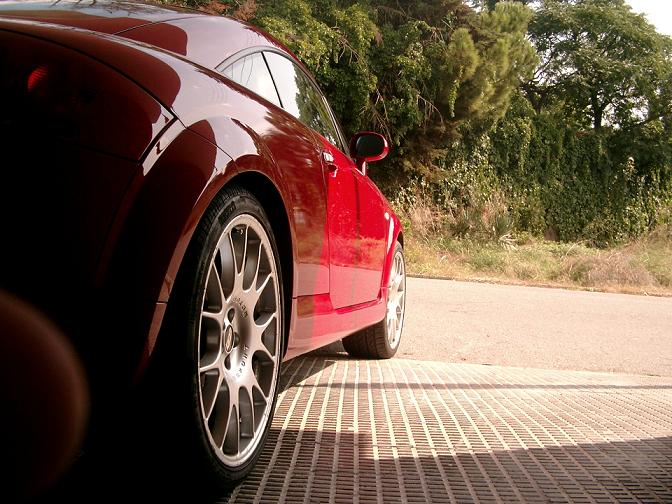

onlyTT Publicado 24 de Febrero del 2005 Denunciar Publicado 24 de Febrero del 2005 Buenas tardes Yandros27 Es precioso el color de tu TT, le queda guapísimo! Por cierto, esas llantas donde las has comprado y te costaron un buen paston supongo?Tienes el TT precioso, de verdad! Como labas tu TT porque veo que está reluciente?Ya me contarás compañero :clap1: Saludos compis! Responder
