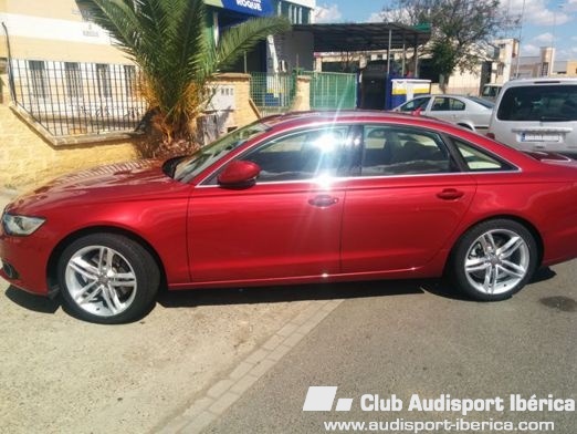

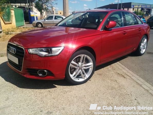

tommyloco Publicado 23 de Mayo del 2014 Denunciar Publicado 23 de Mayo del 2014 Bueno, lo prometido es deuda, ayer me pusieron las llantas y han quedado fenomenal, me las quedé en ET32 y creia que iban a quedar muy salidas pero para nada. La conduccion note a velocidad baja que responde mejor, es mas suave el giro, tambien note mas ruido en badenes y bandas sonoras. Yo me he decantado por 255/40 tambien, porque es la medida que viene en la ficha tecnica, y segun me han dicho, la otra quedaria el flanco un poco mas metido y hay mas posibilidad de que se destalone.Aqui van las fotos. Responder
