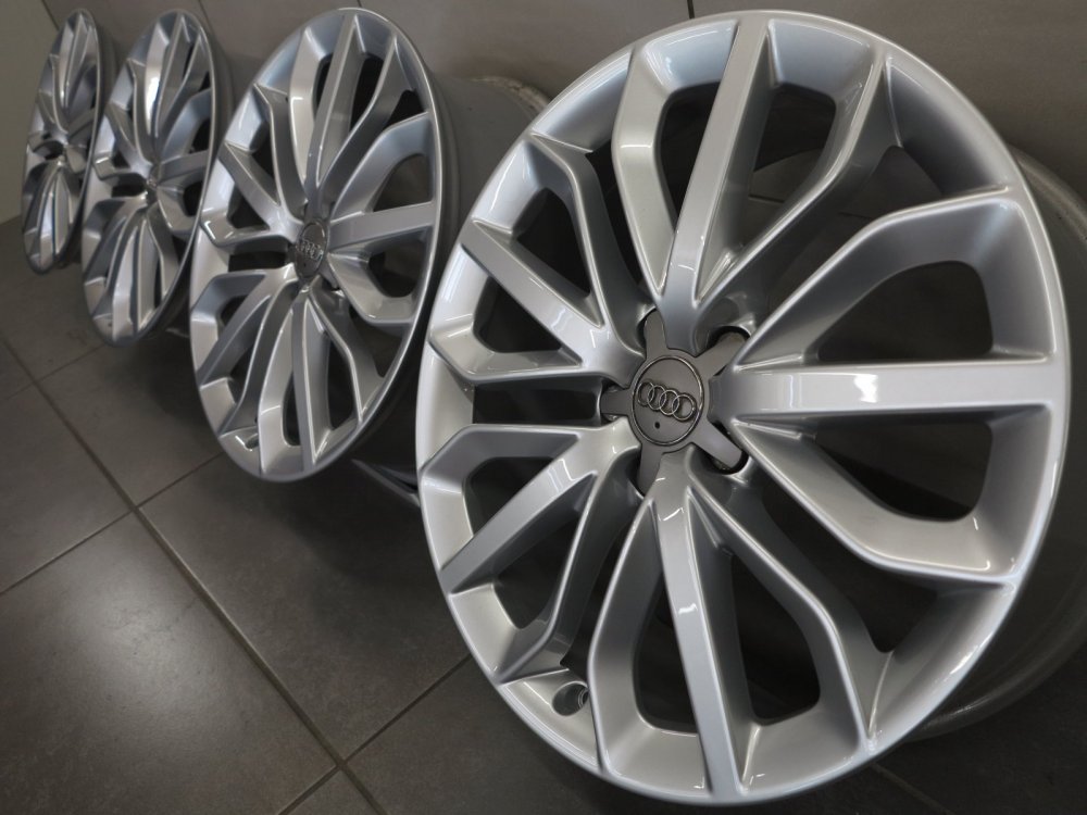

Gurybush Publicado 21 de Noviembre del 2020 Denunciar Publicado 21 de Noviembre del 2020 Hola. Estoy planteándome comprar llantas originales de 20 Et43 para mi allroad C7. Solas o con neumáticos de verano 255/40R20. Tengo unas vistas Gracias! Responder
