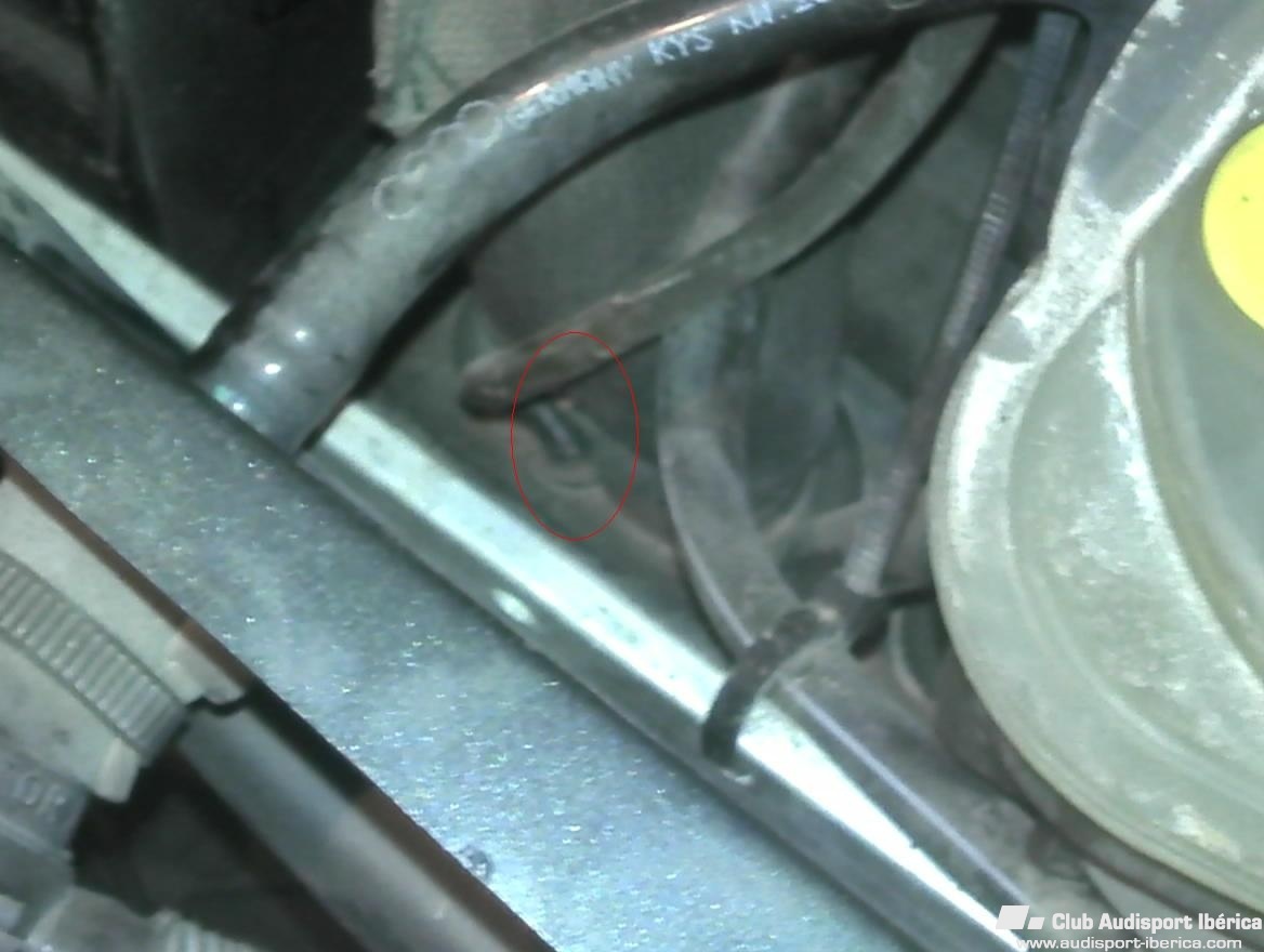

larriss Publicado 21 de Abril del 2014 Denunciar Publicado 21 de Abril del 2014 Bueno aunque ha pasado tiempo y ya lo habra solucionado ayer me acorde que estuve arreglando el coche y hice un par de fotos por si le pasa a alguien lo mismo Responder

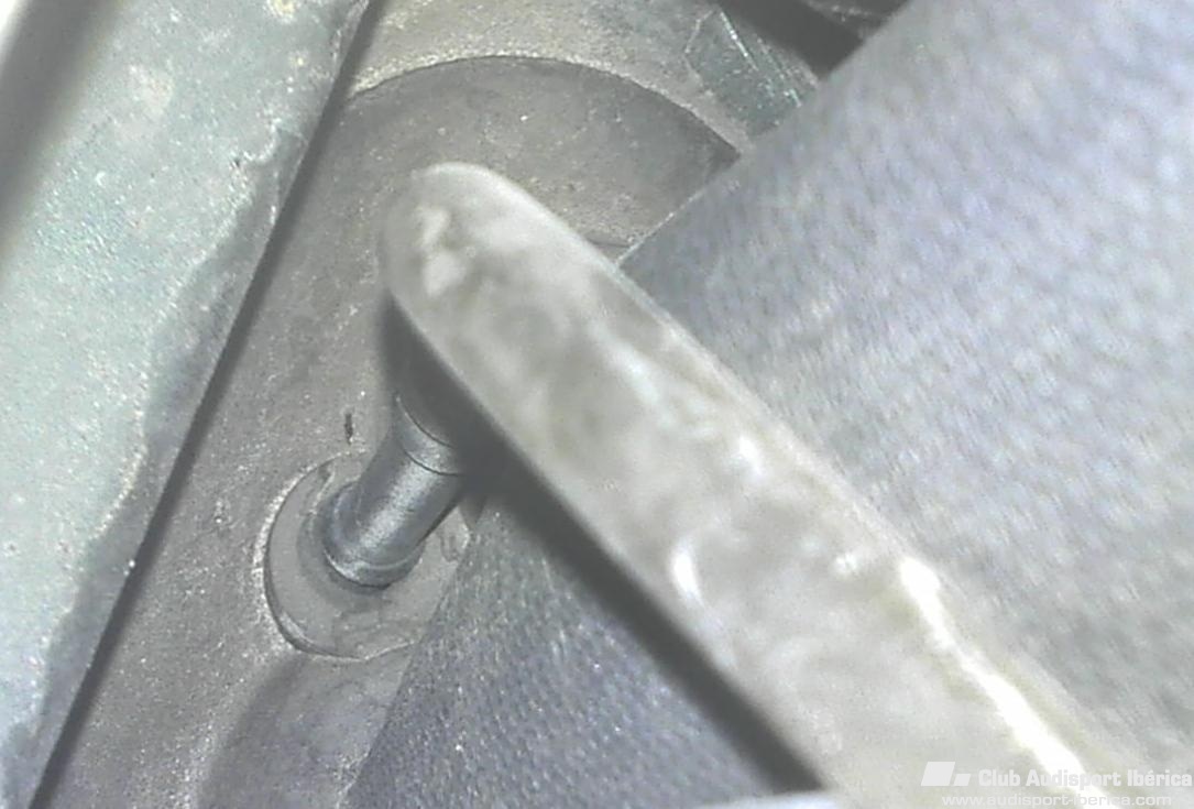

larriss Publicado 21 de Abril del 2014 Denunciar Publicado 21 de Abril del 2014 Y la otra mas cerca Responder
