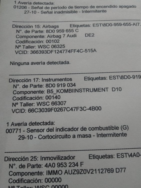

A mí me da siempre fallo cuando lo lleno el depósito. Hasta que no baja un poquito el nivel, no para de pasar de lleno a reserva con su consiguiente pitido y acojone.. Limpié el aforador y sigue igual. Alguna idea?  Hice un scan con el Vag Con y me dice cosas también

hace 9 horas, VIX dijo:
Segun eso parece que falle el cuadro
Da fallo en el cuadro por que la señal del aforador supuestamente acaba en el cuadro es parte del módulo cuando se le pasa el vagcom.
Miraros esto
