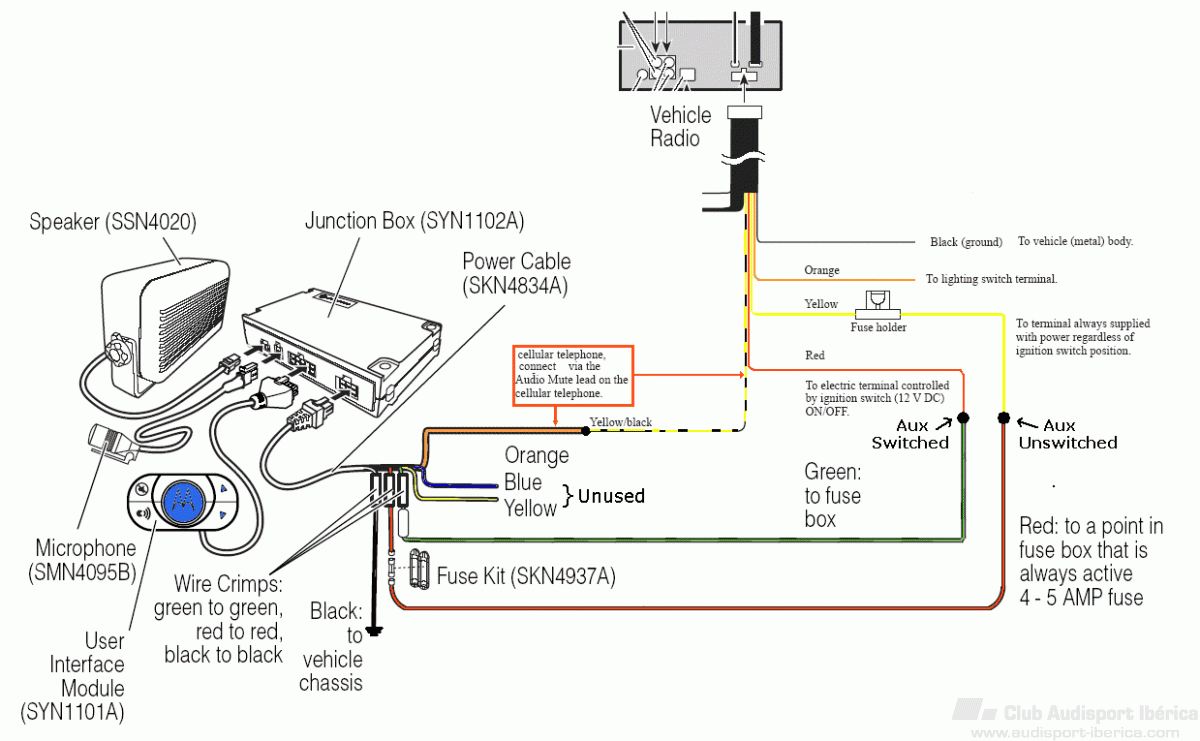

crt.87 Publicado 9 de Abril del 2014 Denunciar Publicado 9 de Abril del 2014 (editado) Pongo este tema aquí para ver si me pueden ayudar mejor que en el foro general Muy buenas tardes, acabo de recibir un manos libres que me he comprado para ponerlo en mi audi a3 8l. Ahora viene lo malo es que no se instalarlo. Me podeis ayudar ??. Aqui esta la imagen de mi radio donde no se por que tengo 2 tomas de antena http://subirfoto.es/2Sm Aquí os pongo la imagen de los cables de mis manos libres. Viene los cables sueltos sin ningun conector ni nada. Si me podeis ayudar os lo agradeceria. Si es muy complicado pues me tocará llevarlo a algún taller para que me hagan la instalación. http://subirfoto.es/2S7 Añadir que mirándolo bien hay 6 cables. Los 3 cortos son: uno rojo, otro verde y el último negro Los 3 largos son: uno azul, otro amarillo y el último naranja. Aquí os pongo la imagen de como ha de ser la instalación: http://subirfoto.es/image/2SE He encontrado más información: cable verde fusible de 3 amp sensor de encendido se ha de conectar a un conector de la caja de fusibles. Cuando el encendido esta apagado la linea del sensor permanece baja Cable de silenciador naranja se ha de conectar al sistema de alimentación de la radio Cable primario positivo rojo fusible 4 amp se ha de conectar a un punto de la caja de fusibles que admita fusibles de 4 a 10 amp Cable negro toma de tierra se ha de conectar al kit de fusibles del chasis del coche Cable amarillo no se usa Cable azul no se usa Ahora si que no tengo ni idea de como hacerlo jaja Editado 9 de Abril del 2014 por crt.87 Responder

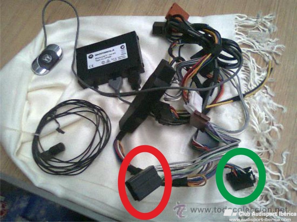

chiky80 Publicado 9 de Abril del 2014 Denunciar Publicado 9 de Abril del 2014 Donde lo has comprado, creo que te faltan cables, yo instale un parrot y era muy fácil, llevaba como ladrones, ponías los cable del coche (donde van los de los altavoces y alimentación) a los cables que trae el manos libres y de hay a la radio y ya esta. Te pongo una foto el circulo rojo es donde se meten los cables del coche y el verde los que se meten en la radio. Espero haberte ayudado algo. Saludos. Responder

crt.87 Publicado 9 de Abril del 2014 Autor Denunciar Publicado 9 de Abril del 2014 Acabo de mirar mi esquema de instalación y no es igual al que has puesto. El mio es asi : Me podeis ayudar ?? Responder

crt.87 Publicado 10 de Abril del 2014 Autor Denunciar Publicado 10 de Abril del 2014 He encontrado los pasos para instalarlo en español, si me pueden ayudar como realizar dichos pasos... gracias!! 1 Retire todos los fusibles e identifíquelos con sus respectivos sujetadores. NO vuelva a insertar los fusibles hasta que complete y revise todas las conexiones. 2 Conecte el cable del Sensor de encendido VERDE (fusible de 3 amp) del kit de fusibles a una ubicación que se active con el encendido en el bloque de fusibles. Cuando el encendido se apaga, la línea del sensor de encendido está baja. 3 Conecte el cable del Silenciado de entretenimiento NARANJA del cable eléctrico al sistema de entretenimiento del vehículo. Nota: Esta función está operativa sólo si la radio del vehículo y/o el teléfono son compatibles con ella. Es posible que la instalación requiera un relé opcional (no incluido). 4 Conecte el cable principal positivo ROJO (fusible de 4 amp) del kit de fusibles a un punto de la caja de fusibles del vehículo que tenga un fusible de 4 a 5 amp. 5 Conecte el cable a tierra NEGRO del kit de fusibles al chasis del vehículo. 6 Revise todas las conexiones. Nota: Los cables amarillo y azul no se utilizan. 7 Vuelva a insertar todos los fusibles. No reemplace fusibles con un fusible de mayor amperaje Responder
crt.87 Publicado 15 de Abril del 2014 Autor Denunciar Publicado 15 de Abril del 2014 Buenas ya me han dado la información de donde tengo que conectar los cables, ahora la pregunta es si alguien me puede ayudar como hacerlo. Aqui os pongo lo que tengo que hacer: cable rojo a un positivo permanente (+30), el verde a un punto de corriente bajo contacto, estos dos siempre protegidos por fusible. El rojo es para conservar la configuración del sistema y dispositivos emparejados y el verde para que se encienda y apague al poner y sacar contacto. Ocurre a veces que dependiendo de donde tomes corriente no guarda la configuración, en ese caso asegurate de que son positivos según se especificaba. Muchas gracias!!! Responder
