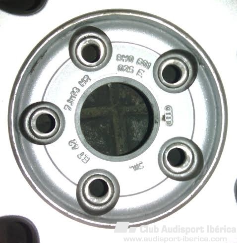

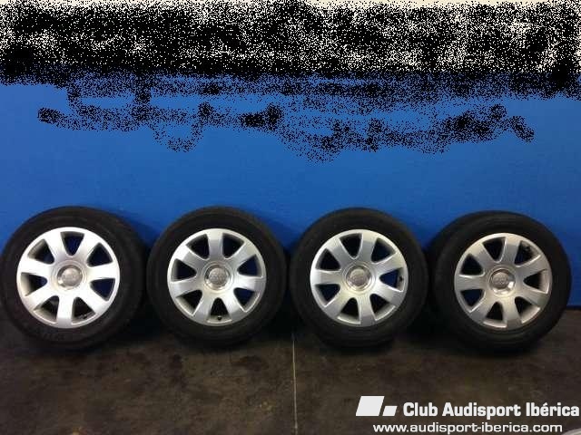

CAITO Publicado 9 de Abril del 2014 Denunciar Compartir Publicado 9 de Abril del 2014 Buenas, Me podeis confirmar si son BUJE 57.1 y TORNILLERIA 5x112 el ET lo pone es 42, son creo de un A4 cabrio ¿B7,B6? Gracias y un saludo. Responder Enlace al comentario Compartir en otros sitios web More sharing options...
Argentum Publicado 9 de Abril del 2014 Denunciar Compartir Publicado 9 de Abril del 2014 Lo puedes confirmar tú mismo mirando las ruedas. Esas llantas tienen todas las papeletas de ser de 16", con rueda 195/55/R16 Responder Enlace al comentario Compartir en otros sitios web More sharing options...
Serjio Publicado 10 de Abril del 2014 Denunciar Compartir Publicado 10 de Abril del 2014 El resto de medidas tiene que venir en los brazos, no se si el buje te venía pero tiene toda la pinta de si ser lo que dices. Responder Enlace al comentario Compartir en otros sitios web More sharing options...
CAITO Publicado 10 de Abril del 2014 Autor Denunciar Compartir Publicado 10 de Abril del 2014 Lo puedes confirmar tú mismo mirando las ruedas. Esas llantas tienen todas las papeletas de ser de 16", con rueda 195/55/R16 Buenas, Gracias por las respuestas, no tengo yo las llantas, los neumaticos son 205/55/16. El resto de medidas tiene que venir en los brazos, no se si el buje te venía pero tiene toda la pinta de si ser lo que dices. Creo que dentro no pone mas, solo en el centro, y aparte del ET pone el numero de referencia. Hay alguno con el ETKA que me confirme, EL BUJE 57.1 y TORNILLERIA 5X112.(ALGUIEN QUE LO CONFIRME)?? Un saludo........................ Responder Enlace al comentario Compartir en otros sitios web More sharing options...
koldost Publicado 10 de Abril del 2014 Denunciar Compartir Publicado 10 de Abril del 2014 si estaban monadas en cualquier a4 hasta el 2007 si son 57,1 y 5x112. en a6 tb, aunq no recuerdo ahora el añoq cambiaron buje. Responder Enlace al comentario Compartir en otros sitios web More sharing options...
CAITO Publicado 11 de Abril del 2014 Autor Denunciar Compartir Publicado 11 de Abril del 2014 si estaban monadas en cualquier a4 hasta el 2007 si son 57,1 y 5x112. en a6 tb, aunq no recuerdo ahora el añoq cambiaron buje. Gracias, por tu respuesta, si no me equivoco el buje cambio con el B8 en el 2008. Creo haber leido alguna vez por ahi, que el A4 cabrio montaba 5x100, pero no estoy seguro o fue otro modelo el que vi en su momento. Haber si alguno puede confirmar el buje y la tornilleria. Gracias a todos................ Responder Enlace al comentario Compartir en otros sitios web More sharing options...
Serjio Publicado 11 de Abril del 2014 Denunciar Compartir Publicado 11 de Abril del 2014 Mira a ver si te ayuda esto http://www.audisport-iberica.com/foro/topic/327317-calculo-tornillerias-y-bujes-audi-y-varias-marcas/?view=getnewpost Los b6 cabrio llevan misma tornilleria que un b6 normal: Responder Enlace al comentario Compartir en otros sitios web More sharing options...
CAITO Publicado 12 de Abril del 2014 Autor Denunciar Compartir Publicado 12 de Abril del 2014 Mira a ver si te ayuda esto http://www.audisport-iberica.com/foro/topic/327317-calculo-tornillerias-y-bujes-audi-y-varias-marcas/?view=getnewpost Los b6 cabrio llevan misma tornilleria que un b6 normal: Buenas, Gracias de nuevo con esto veo que si son 5x112 y buje 57.1 5 X 112 AUDI 200 5X112 57.1 AUDI 5000 TURBO 79-90 5X112 57.1 AUDI A3 II 5X112 AUDI A4 96> 5X112 57.1 AUDI A6 95> 5X112 57.1 AUDI A8 97> 5X112 57.1 AUDI QUATTRO 79-94 5X112 57.1 AUDI S4 00> 5X112 57.1 AUDI S6 01> 5X112 57.1 AUDI S8 01> 5X112 57.1 Un saludo.................. Responder Enlace al comentario Compartir en otros sitios web More sharing options...
Jaume1.8T Publicado 12 de Abril del 2014 Denunciar Compartir Publicado 12 de Abril del 2014 Si son de un A4 cabrio son 57,1 y 5 x112, porque A4 cabrio solo lo hay con plataforma B6 y B7, y es esa medida de buje y tornilleria que llevan. Responder Enlace al comentario Compartir en otros sitios web More sharing options...
