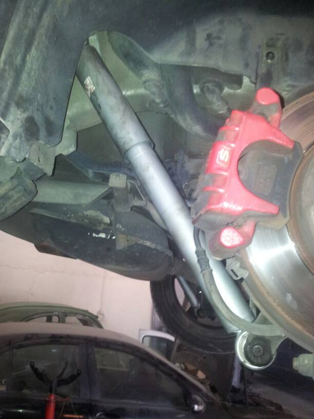

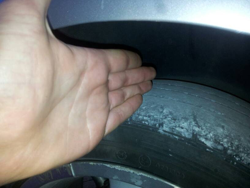

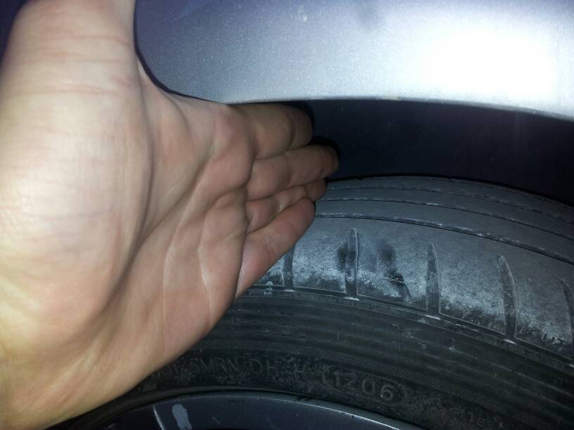

audikick Publicado 9 de Abril del 2014 Denunciar Publicado 9 de Abril del 2014 Os queria preguntar si sabeis por que puede ser que montando amortiguadores nuevos se que mas alto de un lado del coche que del otro. Se trantan de amortiguadores KYB gas-a-just. Y el coche es un audi a3 1.9tdi quattro del 2001. Los amortiguadores son específicos para ese coche. Adjunto fotos para que veais. No se que sera. Decir k llevo muelles del s3. Antes de montarlos estaban a la misma altura. Estaran defectuosos de fabrica o mal montados ? Aunk lo dudo xk no se puede hacer nada mal montando. Vosotros que pensais ? Responder
Bully Publicado 9 de Abril del 2014 Denunciar Publicado 9 de Abril del 2014 En primer lugar Gregor ¿cuánto te han costado? Si los muelles que tienes con los nuevos amortiguadores los llevabas con los anteriores y solamente tienen una posición de montaje, sin duda es que esos amortiguadores no están muy católicos que digamos. Aunque ya para antes de echar la culpa a los mismos ¿al hacer la comprobación el coche estaba completamente plano, o sea, en el suelo totalmente por igual? Ya que estamos, puede que se note, yo lo he notado igualmente, al medir con los dedos de esa manera cierta diferencia, pero desde luego donde se encuentre un metro esa medición para nada es fiable. Compruébalo de nuevo y nos dices. Un saludo, querido amigo. Responder
audikick Publicado 9 de Abril del 2014 Autor Denunciar Publicado 9 de Abril del 2014 Si estaba completamente en el suelo ... lo que ligeramente en cuesta. Me costaron 100 € nuevos (en su caja original y precintados)... pero en tiendas valen casi 200 €. Mañana si eso mido con l metro ... pero se nota la diferencia. Responder

Caniho Publicado 10 de Abril del 2014 Denunciar Publicado 10 de Abril del 2014 Las alturas suelen ser por 2 motivos,o amortiguador gripado (no se mueve como debe o esta cogido) o que al levantar el coche,se ha desencajado un muelle y no se han dado cuenta y al no asentar bien se queda mas alto,normalmente es mas por tema de muelles que es lo que regula la altura,pero nunca se sabe,antes de nada mira el coche totalmente en plano como te a dicho bully y sal de dudas. Un saludo. Responder
audikick Publicado 10 de Abril del 2014 Autor Denunciar Publicado 10 de Abril del 2014 Las alturas suelen ser por 2 motivos,o amortiguador gripado (no se mueve como debe o esta cogido) o que al levantar el coche,se ha desencajado un muelle y no se han dado cuenta y al no asentar bien se queda mas alto,normalmente es mas por tema de muelles que es lo que regula la altura,pero nunca se sabe,antes de nada mira el coche totalmente en plano como te a dicho bully y sal de dudas. Un saludo. Moverse se mueve como debe ... creo k puede ser lo del muelle que no se habra dado cuenta y se habrá desencajado el muelle. Lo mirare cuando vaya al mecanico Responder
aitoribar Publicado 11 de Abril del 2014 Denunciar Publicado 11 de Abril del 2014 Como posibilidad, si no es nada de los muelles ni amortiguadores, cabria la posibilidad de que el puente trasero pudiese estar doblado a causa de algun golpe en la alguna de las ruedas. Suerte y que sea lo menos posible Responder
Bully Publicado 11 de Abril del 2014 Denunciar Publicado 11 de Abril del 2014 Si existiera la posibilidad de que un muelle no estuviera bien montado, cosa poco probable por ir encajados en su parte superior e inferior, ese muelle igual ni estaría ya en el vehículo aparte de que la suspensión no actuaría ni mucho menos de manera similar aún llevando unos amortiguadores gastados en su totalidad. Igual me equivoco, pero vamos, son montajes sistemáticos, no hay posibilidad de confusión, ya que si la hubiera como digo, iría todo de tal manera que uno se da cuenta en el acto. Responder
Spool Publicado 11 de Abril del 2014 Denunciar Publicado 11 de Abril del 2014 Mi consejo es que dejes 2000km a que asiente el conjunto. A mi me paso en un 8P en el eje delantero (monte bilstein+h&r) y se termino solucionando. Despues haz el paralelo Responder
audikick Publicado 11 de Abril del 2014 Autor Denunciar Publicado 11 de Abril del 2014 (editado) Bueno chicos .... problema solventado!!! Efectivamente era un muelle que se habia descolocado de su sitio. Hoy cambiando de neumaticos hemos mirado y en teoria no se veia nada mal ... pero al levantar y volver a bajar el coche se ve que se ha posicionado el solo en su hueco correcto. Asi que nada problema solucionado. Aqui os dejo una foto del par d neumaticos que he comprado x 116 € el par puestos en casa. Nexxen N8000 91w xl 215/45/17 de semana 41/2013 Editado 11 de Abril del 2014 por audikick Responder
