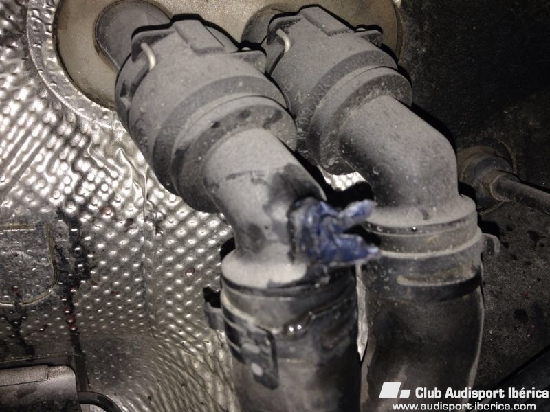

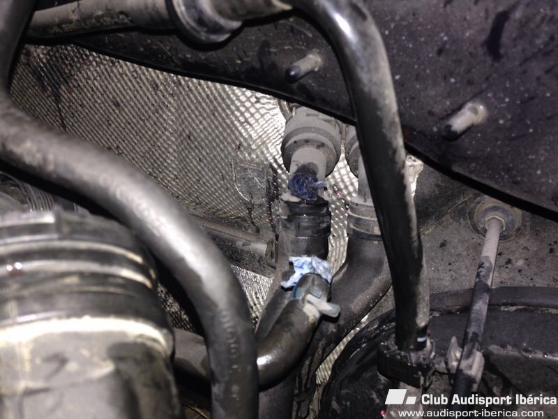

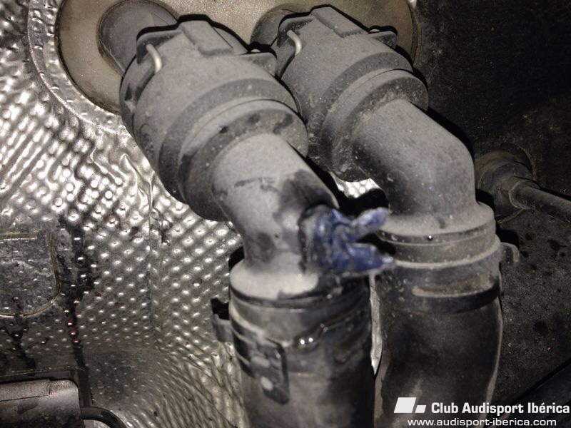

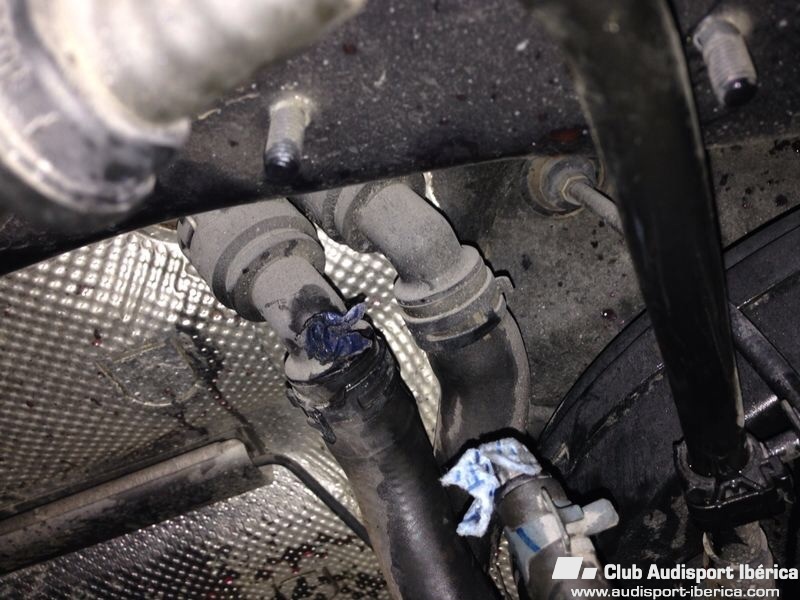

yoelvis Publicado 12 de Mayo del 2014 Denunciar Publicado 12 de Mayo del 2014 Hola buenas a todos, de casualidad (y por suerte) vi este tema y en el vi mi solución jj. Os cuento un poco, hoy estaba limpiando la mariposa de admisión de mi a3 8l y a la hora de montar todo, al colocar los manguitos esos que van por debajo, 1 de ellos dirección al radiador, tire un poco fuerte y me cargué lo que ahora se que se llama confito refrigerante.. Perdió un poco de líquido pero nada serio, el tema es que después de buscar durante dos horas el nombre de la pieza y donde comprarla, mi pregunta es como se monta esa piececilla?? No creo que sea muy complicado pero visto lo visto prefiero preguntar y que quede aquí por sí a alguien le pasa pues tenga un poco de ayuda.. Subo un par de fotos para que vean a lo que me refiero . Gracias Responder
yoelvis Publicado 12 de Mayo del 2014 Denunciar Publicado 12 de Mayo del 2014 Aquí se ve mejor Responder
