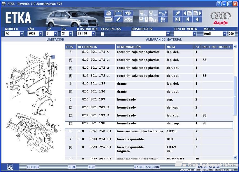

maxi turbo Publicado 12 de Abril del 2014 Autor Denunciar Publicado 12 de Abril del 2014 Esta es la que tengo 8L9021197, la del otro lado termina en 198. Al parecer las piezas que llevan L9 son de s3 y las que pone 8L0 de a3 ya que salen varias espumas en el programa que tienen Responder
Carmelo Publicado 13 de Abril del 2014 Denunciar Publicado 13 de Abril del 2014 En el ETKA me aparece esto... a ver si te aclara algo ... Responder
maxi turbo Publicado 14 de Abril del 2014 Autor Denunciar Publicado 14 de Abril del 2014 hola, eso mismo me lo enseñaron en la audi. La del lado derecho es blanca y mas pequeña que la del lado izq que es grande y negra. La pequeña tiene la ref que me faltaba y vino de Alemania, asi que no se confundieron. Es mas, un chico hizo me enseño un despiece de un s3 y son diferentes, flipamos los dos saludos y gracias Responder
