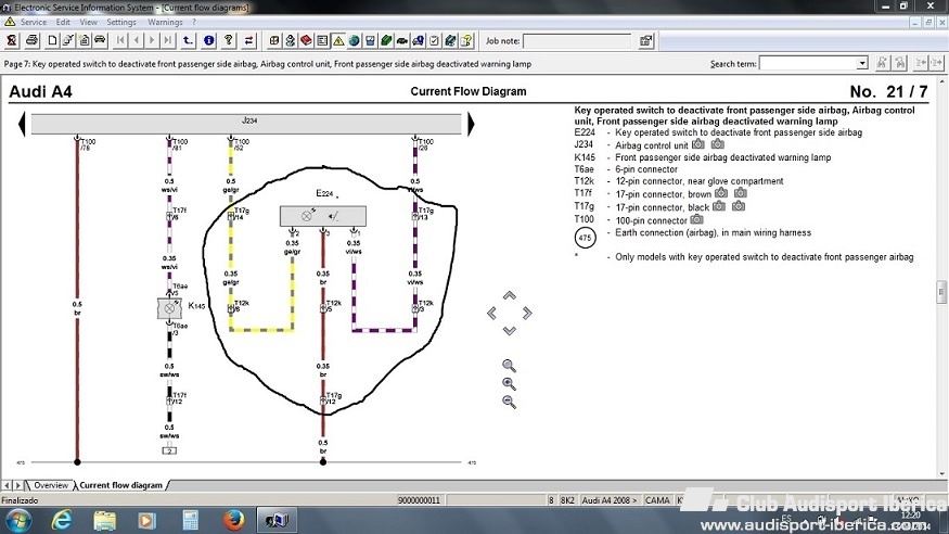

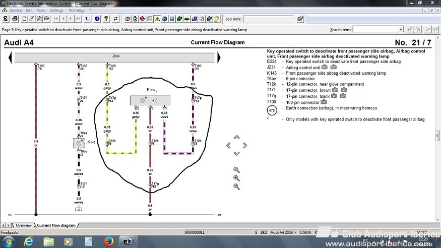

anxolexus Publicado 19 de Abril del 2014 Denunciar Publicado 19 de Abril del 2014 Hola Trompos. Yo lo he hecho hace poco. Cuando tenga un ratillo te doy las referencias de todo lo que hace falta. Yo me gaste un pastizal en ponerlo porque viene casi todo cableado y yo compre todos los conectores y pins y son muy caros. Al fin y al cabo es muuuy facil. Haber... Interruptor para el desbloqueo - 1K0919237D Nuevo pulsador emergencia - 8K1941509A Clavija interruptor desbloqueo - 7L0972776 3 terminales clavija interruptor - 000979025E 3 terminales guantera T12K hembra - 000979020E 3 terminales guantera T12K macho - 000979019E 3 terminales T17G - te lo digo mañana esquema.jpg Solo hay que cablear esto. Desde el interruptor de desbloqueo del airbag que va en la guantera hasta el conector de elementos de la propia guantera. Luego desde ese conector hasta el T17G que esta detras de la tapa junto a los pies del acompañante. Luego cambiar el pulsador de emergencia y activar con vagcom el interruptor. perdona anxolexus,es que no entiendo muy bien el esquema,aunque parece sencillome podrias explicar x encima los cables que le llevan al interuptor de desconexion y los que salen hacia el boton de warning.el conector de la guantera no se cual es y el T17G de cuantos pines es y que color? perdona mi torpeza tio.gracias!!! Es muy facil. El E224 seria el desconectador que va en la guantera. Tiene su sitio arriba a la derecha. Habria que abrir el hueco con una dremel o similar para cliparlo. Desde ahí se conectan 3 000979025e en la clavija 7L0972776 en los pines 1,2 y 3 hasta la clavija ya existente en la propia guantera con los conectores 000979020E. Del pin 1 del desconectador al pin 3, del pin 2 al pin 6 y del pin 3 al pin 5. Estas conexiones serian en el T12k. Luego de la otra parte de la clavija T12k se sacan 3 conectores 000979019E de los pines 3,5 y 6 hasta el T17g que creo que es un conector negro de 17 polos situado detras de la guarnicion debajo de la guantera a la derecha de los pies. En este conector se usan los 000979034E que se conectarian: el pin 3 de la guantera con el pin 13 del T17g, el pin 5 con el pin 12 y el pin 6 con el pin 14. Y solo falta cambiar el indicador luminoso que va en pulsador de emergencia. Solo es quitar uno y poner otro. Luego codificar con vagcom en el modulo del airbag, en adaptacion, buscar switch off airbag passenger o algo asi, estoy hablando de memoria, y cambiar el estado por instalado. Creo que nada mas. Si hay dudas, que no me se explicar nada bien, lo mirare mas exacto en mi coche. Responder

lito14 Publicado 19 de Abril del 2014 Denunciar Publicado 19 de Abril del 2014 Hola Trompos. Yo lo he hecho hace poco. Cuando tenga un ratillo te doy las referencias de todo lo que hace falta. Yo me gaste un pastizal en ponerlo porque viene casi todo cableado y yo compre todos los conectores y pins y son muy caros. Al fin y al cabo es muuuy facil. Haber... Interruptor para el desbloqueo - 1K0919237D Nuevo pulsador emergencia - 8K1941509A Clavija interruptor desbloqueo - 7L0972776 3 terminales clavija interruptor - 000979025E 3 terminales guantera T12K hembra - 000979020E 3 terminales guantera T12K macho - 000979019E 3 terminales T17G - te lo digo mañana esquema.jpg Solo hay que cablear esto. Desde el interruptor de desbloqueo del airbag que va en la guantera hasta el conector de elementos de la propia guantera. Luego desde ese conector hasta el T17G que esta detras de la tapa junto a los pies del acompañante. Luego cambiar el pulsador de emergencia y activar con vagcom el interruptor. perdona anxolexus,es que no entiendo muy bien el esquema,aunque parece sencillome podrias explicar x encima los cables que le llevan al interuptor de desconexion y los que salen hacia el boton de warning.el conector de la guantera no se cual es y el T17G de cuantos pines es y que color? perdona mi torpeza tio.gracias!!! Es muy facil. El E224 seria el desconectador que va en la guantera. Tiene su sitio arriba a la derecha. Habria que abrir el hueco con una dremel o similar para cliparlo. Desde ahí se conectan 3 000979025e en la clavija 7L0972776 en los pines 1,2 y 3 hasta la clavija ya existente en la propia guantera con los conectores 000979020E. Del pin 1 del desconectador al pin 3, del pin 2 al pin 6 y del pin 3 al pin 5. Estas conexiones serian en el T12k. Luego de la otra parte de la clavija T12k se sacan 3 conectores 000979019E de los pines 3,5 y 6 hasta el T17g que creo que es un conector negro de 17 polos situado detras de la guarnicion debajo de la guantera a la derecha de los pies. En este conector se usan los 000979034E que se conectarian: el pin 3 de la guantera con el pin 13 del T17g, el pin 5 con el pin 12 y el pin 6 con el pin 14. Y solo falta cambiar el indicador luminoso que va en pulsador de emergencia. Solo es quitar uno y poner otro. Luego codificar con vagcom en el modulo del airbag, en adaptacion, buscar switch off airbag passenger o algo asi, estoy hablando de memoria, y cambiar el estado por instalado. Creo que nada mas. Si hay dudas, que no me se explicar nada bien, lo mirare mas exacto en mi coche. no has podido explicarlo mejor amigo!!! mi coche es que no traia ni luz en la guantera x eso dudaba lo del T12k que se supone que viene en la guantera.1 millon de gracias y si necesitas algo aqui estamos!!! gracias Responder
