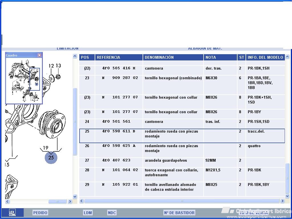

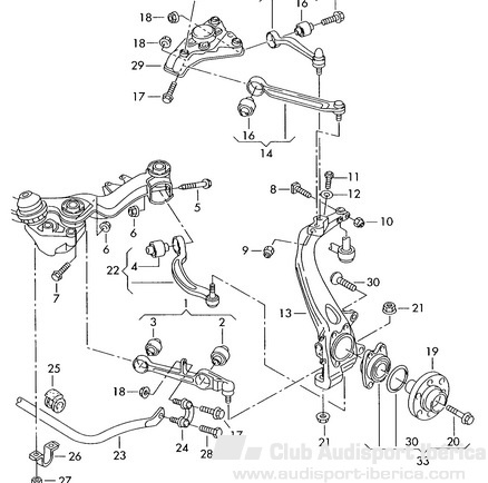

tio_pepe Publicado 24 de Abril del 2014 Denunciar Publicado 24 de Abril del 2014 A ver si entre todos podemos encontrar un brico o unas fotos que puse yo de como cambiar el rodamiento izdo y que yo tampoco soy capaz de encontrarlo. No sé si lo habrán movido para los bricos pero si es así decirlo y sino lo hago otra vez para la gente que lo necesite. Gracias. ¿este? http://www.audisport-iberica.com/foro/topic/321044-rudio-direccion-con-temperaturas-frias/ Viendo las fotos y el etka, ¿no se puede quitar el buje dejando el tornillo central con un extractor sin necesidad de desmontar más? Responder

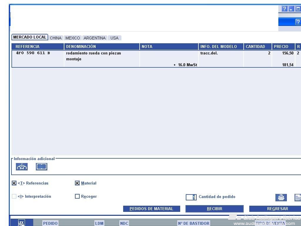

carnacas Publicado 1 de Mayo del 2014 Denunciar Publicado 1 de Mayo del 2014 aquimfoto etka del trasero y su precio. se cambia entero Responder
carnacas Publicado 1 de Mayo del 2014 Denunciar Publicado 1 de Mayo del 2014 este es el precio que sera algo mas pues no lo tengo actualizado Responder
abarkas Publicado 1 de Mayo del 2014 Denunciar Publicado 1 de Mayo del 2014 Madre mía, cómo hacen los coches ahora Carnacas. A este ritmo de aquí a unos años habrá que desmontar y cambiar medio coche para cambiar los 2 rodamientos de 1 rueda. Responder
carnacas Publicado 1 de Mayo del 2014 Denunciar Publicado 1 de Mayo del 2014 (editado) Vendra el rodamiento con el palier y..... Jajajajajaja Enviado desde mi GT-I9100 mediante Tapatalk Editado 1 de Mayo del 2014 por carnacas Responder

ximo@6 Publicado 2 de Mayo del 2014 Denunciar Publicado 2 de Mayo del 2014 Vendra el rodamiento con el palier y..... Jajajajajaja Enviado desde mi GT-I9100 mediante Tapatalk jeje viene el rodamiento con el tornillo central del palier Responder
