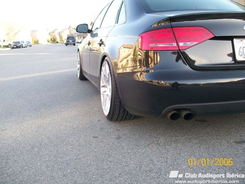

anxolexus Publicado 17 de Abril del 2014 Denunciar Publicado 17 de Abril del 2014 (editado) Si te gustan ese tipo de llantas, tienes las vmr v710 que vienen de usa. En estas con 245 y 9.5 y et33 detras Editado 17 de Abril del 2014 por anxolexus Responder
morongologo Publicado 17 de Abril del 2014 Autor Denunciar Publicado 17 de Abril del 2014 Atras estan los neumaticos estirados a saco Responder
themostwanted Publicado 17 de Abril del 2014 Denunciar Publicado 17 de Abril del 2014 los pobres neumaticos no dan pa mas, y aun asi vuela llanta...que miedo los bordillos!! Responder
blus - a5 Publicado 17 de Abril del 2014 Denunciar Publicado 17 de Abril del 2014 Para mi gusto horrible. eso de que se vea el canto de la llanta es una cutrada. si pones esas llantas metele 265 como minimo y entonces quedara bonito bonito! Responder
NKR Publicado 17 de Abril del 2014 Denunciar Publicado 17 de Abril del 2014 ahi tienes como quedan con 225 en llantas de 9,5 de m3,yo las tuve asi en su dia,atras 255 para que te hagas una idea Responder
morongologo Publicado 17 de Abril del 2014 Autor Denunciar Publicado 17 de Abril del 2014 la foto del bemeta se ve que asientan mejor que en la del b8. creo que si las cambio sera por poner 8,5 en las 4 asi aprovecho los neumaticos nuevecitos que calza el audi. se pierde concavidad atras pero que le vamos a hacer ahora a ver si alguien me recomienda algun sitio de confianza Responder
