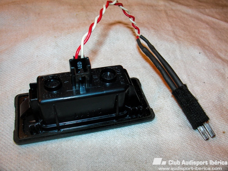

Tineo Publicado 16 de Abril del 2014 Denunciar Publicado 16 de Abril del 2014 Hola me gustaria que me ayudaseis a elegir unos led para interior, llevo dandole vueltas al ebay 1 semana, al foro lo mismo y no se ni cuales coger, que precio, marca. No se si son mejores los de ebay o alguna tienda online de españa. Quiero poner el kit completo de interior, otra cosa tambien estube en recambios de mi conce para pedir los materiales para el brico de los led portamatriculas del A1 y me lleve un susto de presupuesto de 130€ cuando en el brico aparecen precios mas baratos. en fin haber si saco alguna conclusion con vuestra alluda Los plafones led originales del A1 los tienes aqui http://www.ebay.es/itm/Original-Audi-SMD-LED-Kennzeichenbeleuchtung-Set-Audi-A1-S1-8X-E-Prufzeichen-/130701462400?pt=LH_DefaultDomain_77&hash=item1e6e6a0b80 y no te compliques... yo los puse con un cableado artesanal. para conectar a estos plafones sirven exactamente los conectores dobles pequeños de testigos de un pc viejo en la otra punta le pones una pica bien colocada y aislada a la ficha y pista. Probablemente en la vida los tendrás que sacar. Por cierto, el precio de los pines oem es un robo con todas las letras. Se consigen 20 veces más baratos en cualquier mayorista de electrónica, eso si, necesitas disponer de una tenaza para crimpearlos al cable. Responder

Tineo Publicado 16 de Abril del 2014 Denunciar Publicado 16 de Abril del 2014 ... no entiendo lo de la pica y la ficha,... Me he explicado muy mal, En el otro extremo te vas a topar un conector como este y aquí ya es fácil dejar conectada una clema/pin/pica fija, si algun dia sacas el plafón lo desconectas por el otro extremo. Obviamente tambien tienes la opción de instalar conector y clemas originales como en el brico del foro. Responder

Tineo Publicado 17 de Abril del 2014 Denunciar Publicado 17 de Abril del 2014 Una imagen vale más que mil plafones, Los pines son planos de 2mm y están separados 4,5mm entre centros. Luego queda encintado en vellon para que no se suelte. Responder
agsmjandro Publicado 18 de Abril del 2014 Autor Denunciar Publicado 18 de Abril del 2014 Una imagen vale más que mil plafones, Los pines son planos de 2mm y están separados 4,5mm entre centros. Luego queda encintado en vellon para que no se suelte. Haber si me lo curro, pedi solo el plafon a recambios, el resto te copiare. Todavia no me has dicho que leds llevas dentro, cuantos necesito de cada Responder
