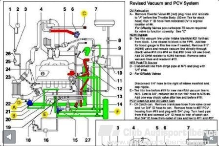

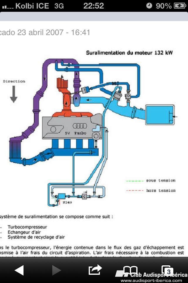

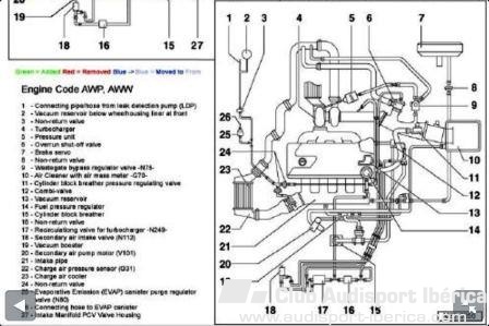

Alonzo M. Publicado 28 de Abril del 2014 Denunciar Publicado 28 de Abril del 2014 (editado) El mío dejo de oscilar la aguja de las revoluciones cuando le cambie las tuberías rotas de la recirculación de gases y PCV, adjunto unos diagramas que tenia, no se ven muy bien pero algo se guiara uno. las válvulas PCV esta una al lado de la válvula de descarga del turbo y la otra debajo de la admisión, sobre el filtro de aceite. Esas solo es de limpiarlas y le haces succión y tapando uno de los lados para ver si abre y cierra. Editado 28 de Abril del 2014 por Alonzo M. Responder
Alonzo M. Publicado 28 de Abril del 2014 Denunciar Publicado 28 de Abril del 2014 (editado) Ya la ubicación exacta dependería del modelo de motor, pero en generan con alguna inconsistencia de algún dispositivo de estos que tengan que relacionarse con la admisión es cuando se da inestabilidad de relentin y otros, pero si el relentin esta casi perfecto ya serian fallos intermitentes que no siempre salen en el Vag-Com y cuesta encontrarlos. Editado 28 de Abril del 2014 por Alonzo M. Responder
