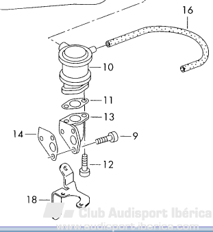

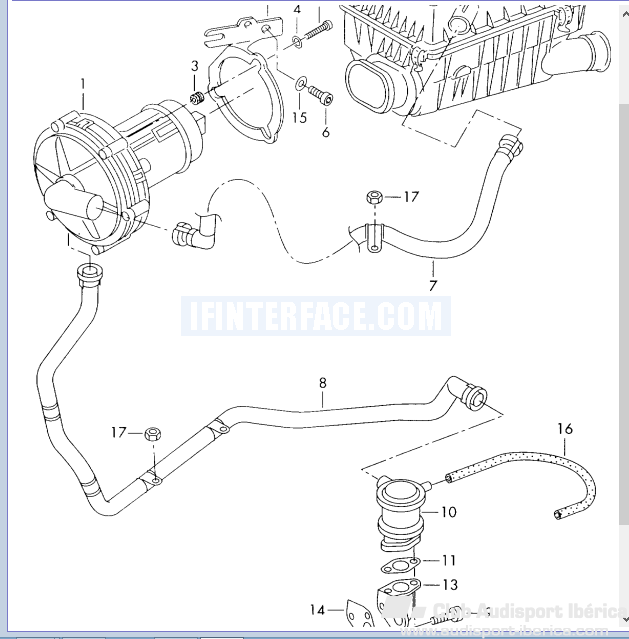

Alonzo M. Publicado 9 de Mayo del 2014 Denunciar Publicado 9 de Mayo del 2014 Hola a todos, amigos, es un gusto ayudar en este arte, porque eso es para mi, me fascinan los autos y en realidad donde vivo no hay mecánicos para estos coches por lo que me toca hacerle todo yo mismo, buscando manuales, herramientas y estudiando un poco, la concesionaria esta muy lejos de mi ciudad y solo en casos de urgencia mayor es que lo llevo, si no ni los vuelvo a ver, además paso encima de mi auto hasta aprenderme cada tornillo y así saber del mismo sin verle mucho, pero bueno, la curiosidad y los ánimos otorgan jaja.. Bully, 150e esta mas que regalado, además la válvula del soplador de aire se ve en una foto que te pase antes, donde te enseñaba una filtro especial que puedes poner en una de las mangueras que van de la caja del filtro de aire al soplador, esto en caso de no conectarlo al filtro de aire. Esta al lado de la entrada de refrigerante al bloque motor. Probablemente como indican algunos, no sea tan indispensable todo el sistema si puedes darle pedal al coche y calentar el catalizador, pero no hay como andar siempre en línea el coche además si existen formas mas fáciles para el auto y nosotros de hacer todo eso, pues darle para adelante. Además de que el sistema controla el adecuado y continuo funcionamiento del catalizador. Sobre como montarlo, intentare subir unas fotos de la ubicaciones y como esta montado cada elemento. Suerte.. Responder
Bully Publicado 9 de Mayo del 2014 Autor Denunciar Publicado 9 de Mayo del 2014 Gracias querido compañero. Quizá te exija que publiques de manera muy detallada todas las piezas y su correspondiente lugar donde van montadas y a ser posible entre este sábado y domingo. La razón es como he expuesto en el nuevo tema de dónde van alojadas las piezas es que si son exactamente tres o cuatro piezas las que hay que montar, ya que si fueran solo tres las he encontrado a 60 euros frente a las cuatro a 150 euros. De ahí saber si necesariamente hace falta el soplador que será el motor de aire secundario y la válvula de aire secundario. O simplemente soplador y válvula son la misma pieza, aunque me describiste cuatro, el motor, la válvula y los dos tubos. Yo lo montaría como va originalmente ya que volvería a abrir el orificio tapado por quien me hizo el cambio mecánico. Un saludo y buen fin de semana. Responder
Alonzo M. Publicado 9 de Mayo del 2014 Denunciar Publicado 9 de Mayo del 2014 Correcto amigo, en España no se exactamente cuando es sábado, jeje Pero a partir de este momento en mi país faltan 10 horas, porque tal vez cuando despiertes ya te tenga el asunto publicado, sobre las piezas son cuatro por separado, sin embargo no se si la válvula que te mostré anteriormente aun lo tenga tu motor o lo quitaron, el soplador si puedes pregunte si viene con el montaje, que es un arco metálico, u las tuberías solo llevan unas gazas con orificios para atornillar. Te voy adjuntar detallamente las piezas que ocupas, sin embargo hay piezas muy pequeñas que deberían venir con cada dispositivo, por lo cual te sugiero consultar si las traen incluidas, me imagino que si. Y la Válvula, ya después te paso las fotos como se ven el coche. Responder
Bully Publicado 9 de Mayo del 2014 Autor Denunciar Publicado 9 de Mayo del 2014 (editado) Ok amigo. Me acaban de pasar las fotos. Voy a comprobar la referencia a ver. Supongo que ahí estarán las cuatro piezas comentadas, sobre todo el soplador y la válvula. EDITO: Aunque veo una pieza bien sea el soplador o válvula, y me da la impresión que eso es el soplador ¿verdad? Es que si es así en otro sitio me parece que es muy similar la foto y más barato, lo comprobaré igualmente con la otra foto mandad por teléfono. De ahí el asegurarme si son tres o cuatro piezas. Editado 9 de Mayo del 2014 por Bully Responder
Alonzo M. Publicado 9 de Mayo del 2014 Denunciar Publicado 9 de Mayo del 2014 Excelente, ese es el soplador y las dos tuberías, lo mejor es que vienes con las gazas para atornillarlas, solo falta la montura de el soplador, como ves en el diagrama anterior es el aro con tres muescas, pero no veo la válvula. Responder

Alonzo M. Publicado 10 de Mayo del 2014 Denunciar Publicado 10 de Mayo del 2014 (editado) Perfecto, con el montaje incluido, solo verifique el numero de referencia, adjunto el enlace sobre este tema, para la continuidad del mismo! No olvides una pequeña sección(40cm) de la tuviera mas delgada que es donde se acopla a la válvula, el soplador que mostraste al inicio si lo trae incluido. http://www.audisport-iberica.com/foro/topic/329281-ayuda-montaje-valvula-de-aire-secundario-y-resto-accesorios/ Editado 10 de Mayo del 2014 por Alonzo M. Responder
