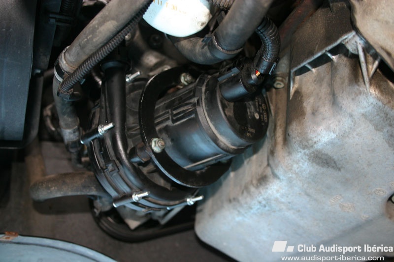

Alonzo M. Publicado 30 de Abril del 2014 Denunciar Publicado 30 de Abril del 2014 (editado) Amigo Amigo, creo que te refieres al sistema de aire secundario, ya se porque tenias problemas de gases y catalizador supuestamente dañado y lamba, que según dices cambiaste, es un motor que sopla aire al catalizador, este se activa únicamente cuando el motor esta muy frio y tira aire al catalizado para generar mini combustiones en el mismo, esto mesclando aire oxigenado y con los residuos de combustible que caen en el catalizados, es para acelerar la conversión catalítica, ya estando los parámetros de gases en orden el motor deja de soplar y ya puedes darle marcha al motor, esto dura como un minuto. En ese momento el motor se acelera un poco para calentar y lubricar bien, yo prefiero mover el carro hasta que ese soplado se detiene y el motor se desacelera, así desde un principio el coche va fino. Esos sopladores están casi por debajo del alternador y contiguo al filtro de aceite y esta incluido en los motores de ARX en adelante, prácticamente los de 150CV y mas, te recomiendo reactivar el sistema, le hará mejor al coche y dejara de salir errores, probamente te salga un error también sobre alguna válvula de aire secundario que esta contiguo a la entrada de aire al turbo y de refrigerante al bloque. Motor Aire Secundario. Válvula Aire Secundario. Editado 30 de Abril del 2014 por Alonzo M. Responder

Bully Publicado 30 de Abril del 2014 Autor Denunciar Publicado 30 de Abril del 2014 Hola Alonzo. Yo sé que aunque no tenga que ver con el motor turbo, en el anterior atmosférico llevaba la manguera que has comentado saliendo del filtro de aire yendo a parar donde lo tenga que hacer, ya que no sé cual es su destino. En este turbo esa manguera me la han eliminado y tapado el alojamiento donde iba del filtro de aire, por tanto seguramente a donde termine también haya desaparecido. En el motor 150 CV de un amigo aunque no se trata del AUM también he visto esa manguera, por tanto a mi me da de que puede ser el inconveniente. Según fotos que has puesto ¿podrías decirme la referencia de esas piezas por favor, si te es posible? Así mismo la ubicación, exacta también si pudiera ser, de esas piezas. Al encontrarme el testigo de fallo motor apagado al cambiar unos manguitos de los gases no se ha encendido nuevamente hasta arrancar en una cuarta ocasión, en esa ocasión el coche estaba frío. Una vez reseteado y cogido temperatura por comprobar, apago y enciendo y sin problemas, meto el coche en el taller y a los diez minutos vuelvo a arrancar, pero me falla el inmovilizador y al segundo intento vuelve a encenderse la luz. Para mi que va bien indistintamente se encuentre frío o caliente el motor, que al apagarlo y volverlo a arrancar, también indistintamente de estar frío o caliente, hay algo que activa ese fallo motor ¿será esa la posible causa, la falta de lo comentado? Saludos. Responder

Alonzo M. Publicado 30 de Abril del 2014 Denunciar Publicado 30 de Abril del 2014 Es probable que tengas ese sistema desconectado, solo no comprendo aun porque se activara el inmovilizador, la referencia del soplados es 078906601M, la del tubo del soplador hacia el filtro de aire es 06A133889F, el de la válvula por si acaso es 06A13110211, la del tubo del soplador a la válvula es 8L0133817, la ubicación no estoy seguro en ese motor, se que en el mío motor ARX esta debajo del alternador. Algo asi: Responder
