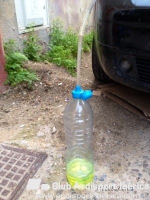

gasolinas Publicado 20 de Abril del 2014 Autor Denunciar Publicado 20 de Abril del 2014 (editado) Aquí tenéis el biberón. Botella de 1,5 litros con tapón de botella de 33 cl. de salida estrecha, ligeramente dada de si con una tijera y el tubo es una pajita de unos vasos que daban en el Fosters Hollywood. Flexible y direccionable. Sencillo y eficaz porque no se salía ni una gota de gasoil. Un saludo y gracias Editado 20 de Abril del 2014 por gasolinas Responder
panadero_es Publicado 20 de Abril del 2014 Denunciar Publicado 20 de Abril del 2014 Entonces... Por dónde metiais el gasoil??? Directamente a la inyectora pero por donde?? Y por donde dices que te salía el gasoil una vez que te arrancó?? Porque ese biberón lo veo bien para meter gasoil despacio, pero no para hacerle arrancar, dado que la inyectora chupa mucho y esa botella cuando chupase se arrugaría por no tener ningún lado por donde entrar el aire si la enchufases directamente a un manguito... Enviado desde mi iPhone con Tapatalk Responder
gasolinas Publicado 20 de Abril del 2014 Autor Denunciar Publicado 20 de Abril del 2014 Directamente a la entrada de la bomba. Como no arrancaba, con la botella iba agusto para cebar los inyectores. En el momento que arranco, salía gasoil a borbotones por el manguito que proviene del filtro que es el que soltamos para enchufar la botella. En el momento que el coche arrancó, pare el motor, quitamos biberón y colocamos el manguito oficial, el que viene del filtro. Probamos a arrancar y "vualá" arranco. Cuando empezamos, tenía media botella de gasoil, lo que faltaba era lo que eche al filtro nuevo para tenerle lleno. Y como ves en la foto todavía queda casi un cuarto de botella. La verdad es que con la botella muy bien, no ha hecho falta no más gasoil ni más presión, por su peso todo estupendo si que se veía que entraban burbujas dentro de la botella que incluso pensamos en hacer un agujero en el culo de la botella pero, no hizo falta. Responder
