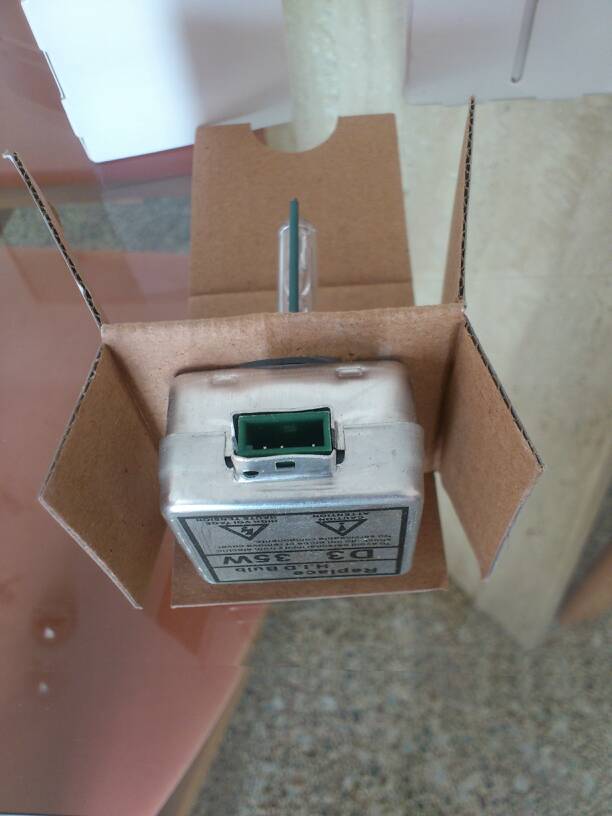

Clarck18 Publicado 28 de Abril del 2014 Autor Denunciar Publicado 28 de Abril del 2014 Ya me han llegado esos xenon. Al final tienen sus soportes y se montan sin problemas, solo hay que conectar los cables. Cuelgo unas fotos del xenon por si en el futuro habra alguien que tenga dudas. Muchas gracias a todos Enviado desde mi LT18i mediante Tapatalk Responder
