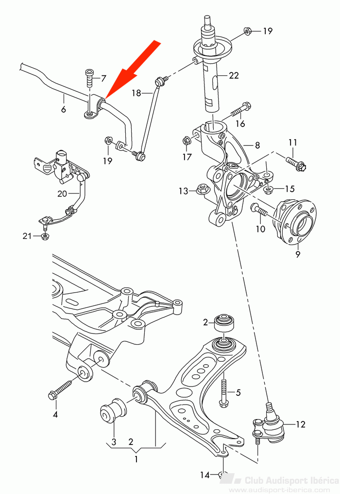

Tineo Publicado 22 de Abril del 2014 Denunciar Publicado 22 de Abril del 2014 (editado) Lo más probable es que sea un ruido provocado por los asientos de goma de la barra estabilizadora o en sus bieletas que la solidarizan a los brazos de suspensión. Prueba a echarles un poco de lubricante de silicona en spray y ya lo descartas. Edito: ya veo que esta en garantía, sustituyendo gomas o las mismas horquillas suele resolverse Editado 22 de Abril del 2014 por Tineo Responder
TRUZZZ Publicado 22 de Abril del 2014 Denunciar Publicado 22 de Abril del 2014 Un problema similar lo sufrían algunas unidades del TT MKI. Y como te indican se debía a los silentblocks de la estabilizadora. Haz uso de la garantía y que te lo renueven. Responder

pepineldepepe Publicado 22 de Abril del 2014 Denunciar Publicado 22 de Abril del 2014 Estoy con Tineo. Lo he sufrido en mis dos Golf Gti. Responder

Alfa159 Publicado 23 de Abril del 2014 Denunciar Publicado 23 de Abril del 2014 Haz una prueba. Vete a un lavadero y moja bien los pasos de rueda por dentro, que llegue a la zona de la suspensión. Luego pasa por el badén a ver si suena igual o no. Cuando lavaba mi coche, sonaba menos ya que las gomas estaban húmedas y cuando se secaban sonaba más. Responder
Tineo Publicado 23 de Abril del 2014 Denunciar Publicado 23 de Abril del 2014 Cuando lavaba mi coche, sonaba menos ya que las gomas estaban húmedas y cuando se secaban sonaba más. es normal, la humedad hace que no chirrien esos silentblocks de goma que sujetan la barra. están escondidos detras del carenado del paso de rueda. Responder
