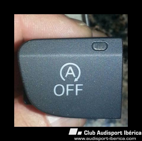

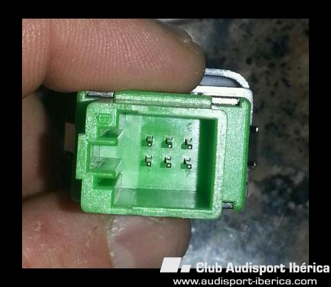

korny1976 Publicado 23 de Abril del 2014 Denunciar Publicado 23 de Abril del 2014 Hola vamos a ver tengo el mando del garaje q hay q sacar dos cables del boton del garaje mi duda es: esos dos cables q salen del mando iran al pulsador que he comprado , q tiene 6pines numerados, que pines habria q pinchar? Para q funcione? Y para darle luz habria q cojerla del boton de al lado con robacorrientes?gracias x la ayuda Responder
Wannaky Publicado 23 de Abril del 2014 Denunciar Publicado 23 de Abril del 2014 (editado) Buenas korny, con un multímetro podrás identificar cada pin, pero eso creo es un interruptor y a ti para el mando del parking te hace falta un pulsador, a no ser que pulses dos veces para abrir... Saludos Enviado desde mi GT-I9505 mediante Tapatalk Editado 23 de Abril del 2014 por Wannaky Responder
korny1976 Publicado 24 de Abril del 2014 Autor Denunciar Publicado 24 de Abril del 2014 Es un pulsador,pero como se mide con eso? Responder
korny1976 Publicado 24 de Abril del 2014 Autor Denunciar Publicado 24 de Abril del 2014 Ya tengo pineado el pulsador con los cables del mando y los dos que le darian luz al pulsador,el tema es robarle la luz al boton des esp,tengo positivo y negativo a q pines del esp irian??? Responder
korny1976 Publicado 24 de Abril del 2014 Autor Denunciar Publicado 24 de Abril del 2014 Despues de pinear el pulsador y conectarlo al mando del garaje,el mando se enciende desde elpulsador,pero no se abre la puerta del garaje,los pines estan bien puestos 1y 3 conexion luz y 4 y 6 del mando de garaje al pulsador,q puede fallar??? Responder
korny1976 Publicado 24 de Abril del 2014 Autor Denunciar Publicado 24 de Abril del 2014 Bueno ya esta instalado el pulsador del garaje con el mando,ahora necesito pinchar el positivo y el negativo q tengo para darle luz al nuevo pulsador,el positivo lo voy a sacar el conector del ESP pero el negativo???? Donde podria cojer el negativo q este cerca del navi? O hay alguna manera rascando un poco de metal y poniendolo ayi?? No tengo ni idea!!!! Responder
