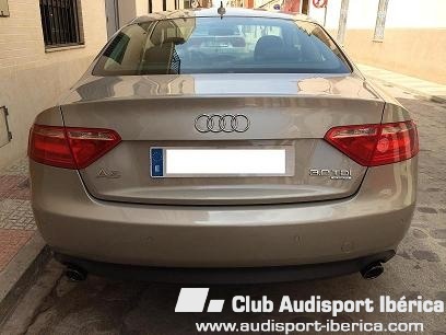

blus - a5 Publicado 5 de Junio del 2014 Denunciar Publicado 5 de Junio del 2014 Mahimahi unas fotos de la trasera? Veo que tu coche y el mio son del mismo color... Ca(modo cabeza calentandose on) Responder

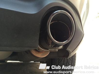

Mahimahi Publicado 6 de Junio del 2014 Denunciar Publicado 6 de Junio del 2014 (editado) Buenos dias. Blus, luego le hago y las cuelgo. Las colas son algo mas amplias que las de serie, de hecho las de serie caben dentro de las nuevas, las he dejado un poco salidas, para que luzca algo mas. Luego fotos. Minivideo en el garaje, siento el ruido de fondo. Evidentemente es en parado, sin pasar de 2000 vueltas, solo para oir como late https://www.youtube.com/watch?v=y35kIGjUvLA Editado 6 de Junio del 2014 por Mahimahi Responder

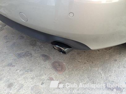

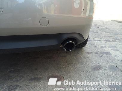

Mahimahi Publicado 6 de Junio del 2014 Denunciar Publicado 6 de Junio del 2014 (editado) Mala luz Blus, pero mas o menos te hace una idea de como queda: Editado 6 de Junio del 2014 por Mahimahi Responder
Mahimahi Publicado 6 de Junio del 2014 Denunciar Publicado 6 de Junio del 2014 Mala luz Blus, pero mas o menos te hace una idea de como queda: cachis, no me deja pegar fotos Responder
Mahimahi Publicado 6 de Junio del 2014 Denunciar Publicado 6 de Junio del 2014 (editado) a ver ahora..... Editado 7 de Junio del 2014 por Rushifuru Responder
