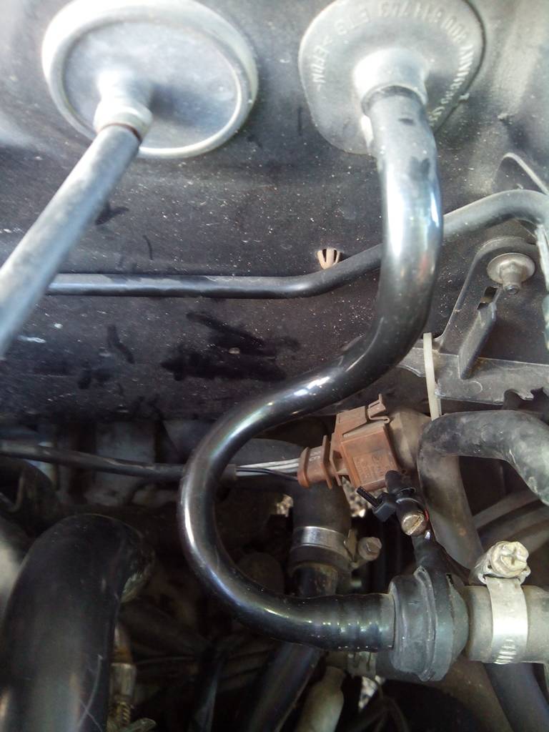

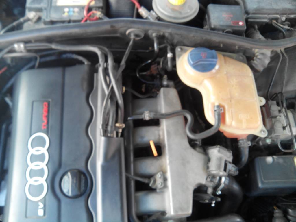

javicolodro Publicado 25 de Abril del 2014 Autor Denunciar Compartir Publicado 25 de Abril del 2014 Mirad aki queda la pieza.. Enviado desde mi S5 Responder Enlace al comentario Compartir en otros sitios web More sharing options...
javicolodro Publicado 25 de Abril del 2014 Autor Denunciar Compartir Publicado 25 de Abril del 2014 Como veis mirando la foto, el filtro del aire queda ala izquierda, y eso ala derecha. Me a dao cuenta que uno de los tubos van al servofreno. Hoy un amigo me a dicho que podria ser del freno y me a preguntado que si notaba el pedal duro, y le e dicho que no que esta como en todos los coches que e cojido y nada raro...... Enviado desde mi S5 Responder Enlace al comentario Compartir en otros sitios web More sharing options...

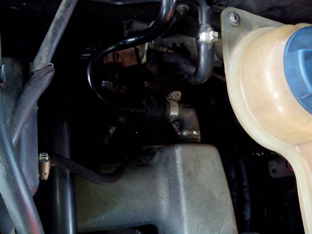

javicolodro Publicado 25 de Abril del 2014 Autor Denunciar Compartir Publicado 25 de Abril del 2014 Es una linea vacum y seguramente si es gasofa sea la que activa el canister que se anula para que no entre roña al motor busca el canister y si esta la ficha puesta si esta puesta pon la tuberia nueva y si no esta la ficha puesta cerciorate que le an puesto su respectiva resistencia fuenteandola sino te traera problemas un saludoY mas o menos eso por donde se situa???? Es que estado mirando el motor y no veo nada.... Y si es un gasolina 1.8t Enviado desde mi S5 CAMBIO CANISTER (ELECTROVALVULA VENTILACION DEPOSITO COMBUSTBLE) Gracias sata pero esto no es, eso queda encima del filtro del aire. El mio al lado del vaso del agua anticongelante. Enviado desde mi S5 Responder Enlace al comentario Compartir en otros sitios web More sharing options...

Tazrider Publicado 25 de Abril del 2014 Denunciar Compartir Publicado 25 de Abril del 2014 tranquilo que del freno no es... y saber que... Acabo de bajar a ver a donde llegaba porque juraria que ese tubo pasa por debajo de los colectores e iba cerca de la mariposa de admision y resulta y acontece que mi coche no lo tiene... Esta desaparecido, asique me sumo a tu problema jajaja... Tengo el pivote donde ha de encajar pero nade de tubo ni resto del mismo... No creo que sirva para nada del turbo porque he probado a hacer saltar el turbo con el dedo en el susodicho tubito y no noto que absorbas ni menos por lo que no creo que sea para poner relojes como indicaban mas arriba. Responder Enlace al comentario Compartir en otros sitios web More sharing options...

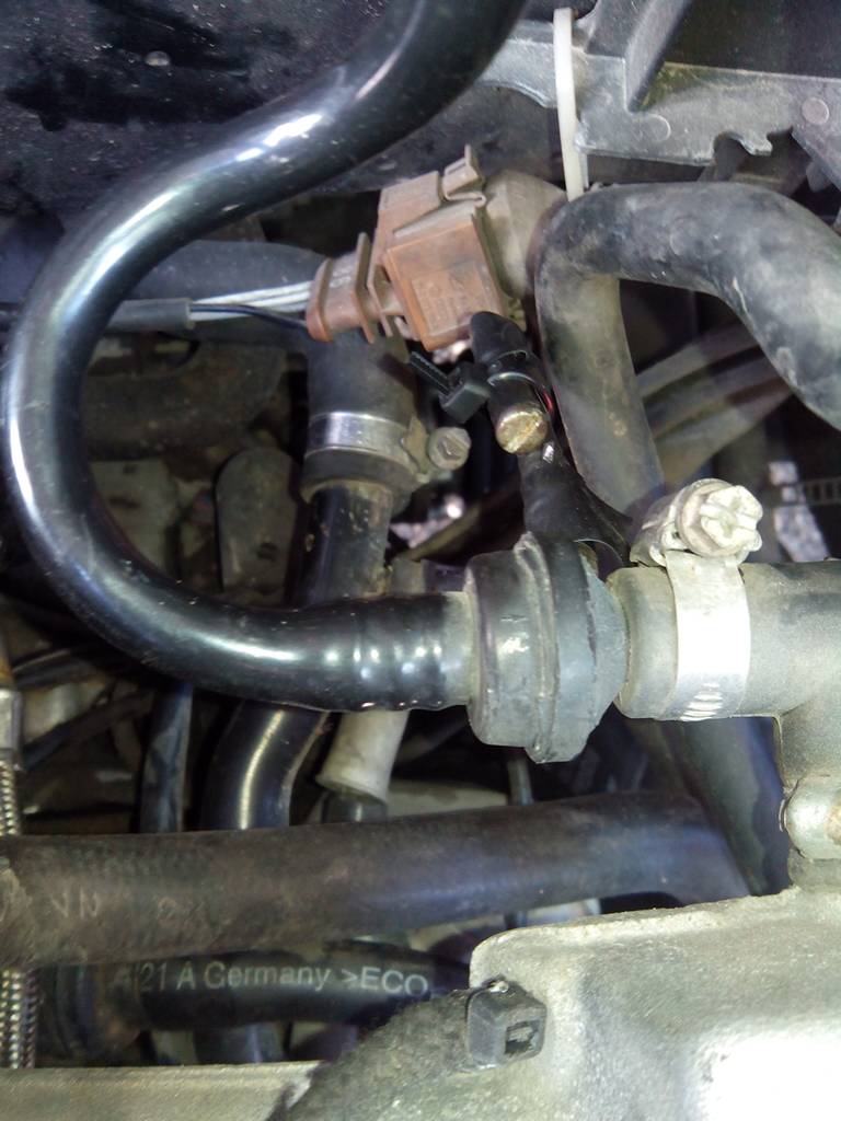

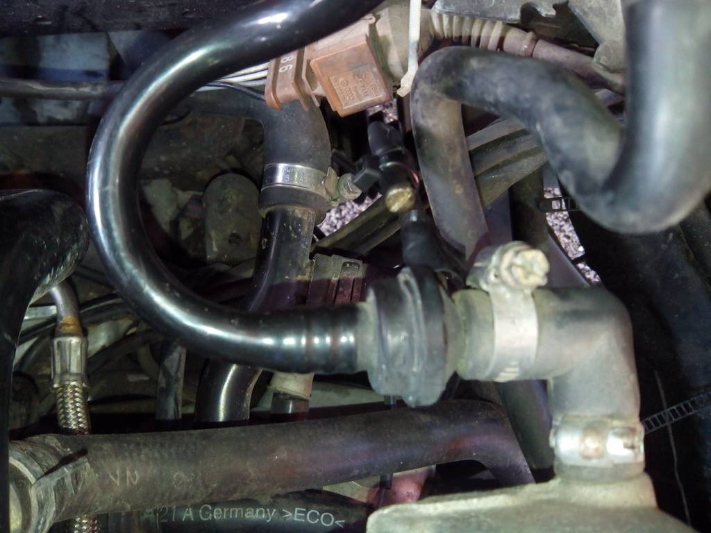

javicolodro Publicado 26 de Abril del 2014 Autor Denunciar Compartir Publicado 26 de Abril del 2014 Como veis la pieza sale o llega asta los colectores que creo que se llaman asi, ai ese manguito pequeño es el que estaba anulado tal y como lo e puesto ahora con un tornillo y una abrazadera y cinta aislante, antes estaba como pasado y rajado..... Enviado desde mi S5 Responder Enlace al comentario Compartir en otros sitios web More sharing options...

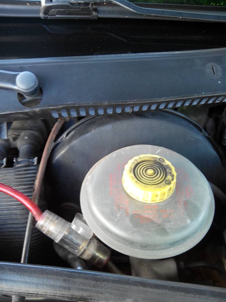

javicolodro Publicado 26 de Abril del 2014 Autor Denunciar Compartir Publicado 26 de Abril del 2014 Como veis aki el tubo grande va acia el servofreno, que la verdad ni pu.idea de que pueda ser ni para que sirve sin yo notar nada.... Enviado desde mi S5 Responder Enlace al comentario Compartir en otros sitios web More sharing options...

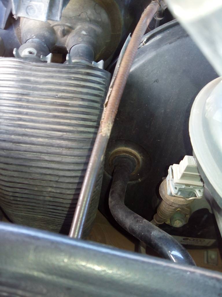

javicolodro Publicado 26 de Abril del 2014 Autor Denunciar Compartir Publicado 26 de Abril del 2014 Y aki es donde yega, al servofreno... Yo la verdad que no se en donde el manguito chico anulado no se ande debe llegar y e buscado por todos lados y nada en donde tenga que llegar o enpezar..... Enviado desde mi S5 Responder Enlace al comentario Compartir en otros sitios web More sharing options...
Tazrider Publicado 26 de Abril del 2014 Denunciar Compartir Publicado 26 de Abril del 2014 bueno tengo un video de la posicion exacta y la dichosa localizacion marcada en verde, no lo subo porque se borrara esta noche mañana lo subo y vemos si sirve con simplemente taponarlo o que opinais... De echo al taponar el agujero con el coche arrancado cambia el sonido. Responder Enlace al comentario Compartir en otros sitios web More sharing options...
javicolodro Publicado 26 de Abril del 2014 Autor Denunciar Compartir Publicado 26 de Abril del 2014 bueno tengo un video de la posicion exacta y la dichosa localizacion marcada en verde, no lo subo porque se borrara esta noche mañana lo subo y vemos si sirve con simplemente taponarlo o que opinais... De echo al taponar el agujero con el coche arrancado cambia el sonido. Vale aver ese video como se ve la cosa.... Saludos. Enviado desde mi S5 Responder Enlace al comentario Compartir en otros sitios web More sharing options...
