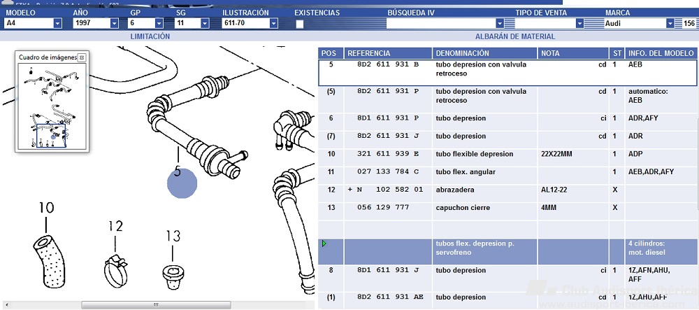

Tazrider Publicado 27 de Abril del 2014 Denunciar Compartir Publicado 27 de Abril del 2014 bueno lo subo ahora para ver si alguno nos da un poco ayuda. En el video se observa el tubo recubierto de verde que es el pensamos que falta algun manguito o algo. Al taponarlo con el dedo parece que el motor suena mejor como mas redondo. No se si sera correcto llevarlo taponado o no es algo que desconozco pero me gustaria llevarlo tapado porque al absorver podria absorver m**** o polvo.... En el ETKA se observa la posicion de donde deberia llevar el manguito pero aparece sin manguito. Al parecer el tubo del que hablamos sale de la pieza 24, pero no entiendo su utilidad... Espero un poco de ayuda y gracias.... Responder Enlace al comentario Compartir en otros sitios web More sharing options...

Athabasco Publicado 27 de Abril del 2014 Denunciar Compartir Publicado 27 de Abril del 2014 A ver, muchachos que enseguida os poneis nerviosos.....no he visto este hilo antes por que he estado liado y llevo varios dias pasando de refilon por el foro, hasta me acabo de enterar ahora mismo de lo del backup del foro. Primero para poneros en antecedentes, un poco de información al respecto. Sea motor gasolina o diesel, se necesita tener un circuito de vacio para poder activar los diferentes actuadores que llevan los vehiculos, en los motores de gasolina, como se ha hecho de siempre, se aprobecha el vacio que se fabrica en el colector de admision y que servia principalmente para ejercerlo en los servos de los frenos. En los diesel al no tener esa cualidad de fabricar vacio por si mismo se le acopla un bomba para que lo haga, generalmente al final del arbol de levas. Dicho esto, entonces comprendereis el por que sale del colector ese tubo que va hacia el servofreno. Lo que hay entremedio puede ser un pequeño filtro o una valvula antiretorno, no lo se con certeza, aunque me decanto por lo primero, que de ahi sale otra toma que es para poder conectar cualquier cosa que necesite vacio como por ejemplo como se ha apuntado, un reloj de presion de turbo y que eso verde realmente es un tapon pero que por no se que circunstancias se ha agujerado, posiblemente tambien se le ha podido conectar otro tubo y que este fuera algo mas grueso y han aprobechado el tapon. Con lo cual yo no me preocuparia, eso si lo tendria bien tapadito para no perder vacio. Seguramente por alguna otra zona del colector tiene que haber mas tomas para el resto del circuito, por que esa solo va al servo, o al menos es lo que aprecio en las fotos. S2 Responder Enlace al comentario Compartir en otros sitios web More sharing options...

Athabasco Publicado 27 de Abril del 2014 Denunciar Compartir Publicado 27 de Abril del 2014 Acabo de mirar el etka y la captura que habeis puesto antes no corresponde con eso, precisamente esas son las otras tomas que comentaba, la que realmenta sale eso es esta: Al final si que es una valvula antiretorno (nº5) que se le ve esa salida y la nº 13 seria el tapon verde.... Bueno ahora decirme lo listo y guapo que soy......jeje S2 Responder Enlace al comentario Compartir en otros sitios web More sharing options...

Tazrider Publicado 27 de Abril del 2014 Denunciar Compartir Publicado 27 de Abril del 2014 Gracais por todo... Athabasco una dudilla... En mi video tu observas esa valvula antiretorno? me imagino que es de donde sale el dichoso tubito. Otra duda por lo que decis en el caso de montar un reloj del turbo se conectaria a ese tubo? Es que en ningun momento sopla solo genera supcion y siempre a la misma presion... Gracias por la ayuda de nuevo Athabasco y que conste que nerviosos , nerviosos tampoco estabamos tratabamos de dar entre los dos con el problema, pero en este caso el que no sabe es como el que no ve. Responder Enlace al comentario Compartir en otros sitios web More sharing options...
