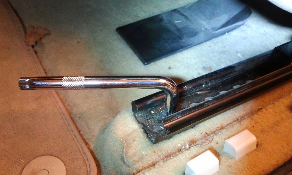

Ya se puede soltar el asiento, desplazar primero el reglaje del asiento hasta atrás del todo, soltar los
2 tornillos, y luego desplazar el reglaje hasta adelante y soltar los otros 2 tornillos.
Son tornillos M10 con cabeza de estrella interior.
Ya se puede retirar el asiento hacia atras.

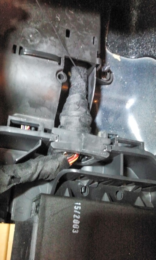

Levantando la moqueta ya tenemos acceso a la unidad de control. Colocar algún tope que nos deje trabajar con comodidad.
La tapa de la caja que contiene la unidad de control está sujeta por delante y por los laterales y gira sobre unas bisagras traseras que se ven a la derecha en la foto. Al abrirla se accede a la unidad central de control del sistema de confort J393...

Ahora proteger el cable para que no haga contacto y vamos pasando el cable hacia la puerta del conductor… Un cable nos puede ayudar a pasar.
Y vamos encintando con tela si tenéis.
El cable ya preparado pasado hasta las proximidades del paso de cables de la puerta del conductor.

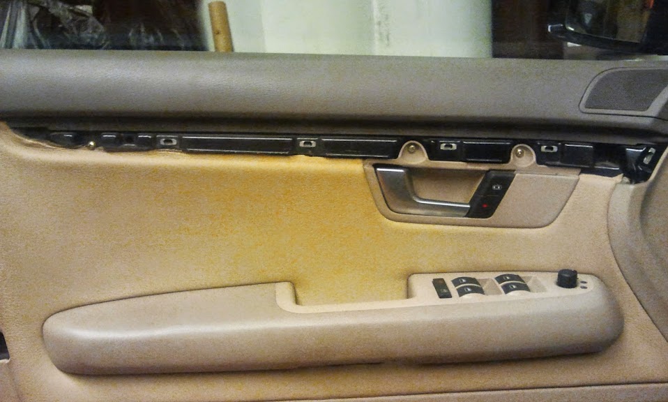

Aquí ya el panel desmontado.
Revisar si falta o se ha roto algún enganche. Hay de dos tipos:
8E0 868 243
8E0 867 276
A través del hueco, ya vemos donde va encastrada la recepción que hay que sustituir. Esta parte me ha costado un poco porque va bastante encajada…
Sustituir la recepción.

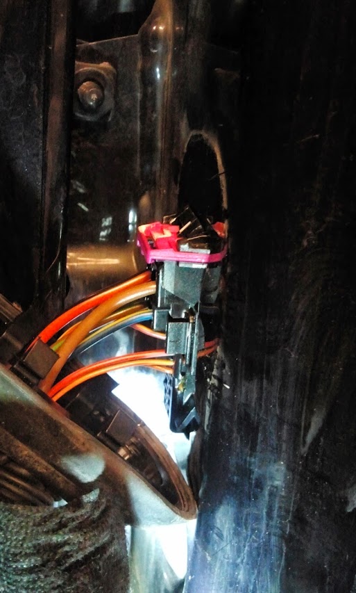

Ahora retomamos el paso del cable que habíamos realizado en la primera parte del brico desde la unidad de control del sistema de confort por el paso de cables de la puerta.
Para ello desmontamos tanto la espuma que hay en la parte del interior del habitáculo…
...como la tapa de plástico que sella el paso de cables entre la puerta y el habitáculo.
Desplazando la pieza rosa lateralmente hacia el fondo dos milímetros, nos permite sacar el conector.
En este momento, ya tuve que simplificar la instalación, porque no tengo el esquema eléctrico de los conectores de la puerta.
Así que llevé directamente el cable hasta el conector del pulsador, aun no siendo lo más profesional. Si alguien quiere mejorar el brico, puede investigar este tema de como llevar el cable a través de los conectores …
Yo realicé las conexiones llevando el cable desde la unidad de control del sistema de confort, directamente hasta el conector comprado 8L0 972 980 para el pulsador 8E1 959 831.

Grande el brico! Pero no me ha quedado claro como te llevas el cable desde la centralita confort hasta el fajo de cables de la puerta.
Publicado (editado)
En mi caso era lo más fácil localizar la retroiluminación y masa del pulsador contiguo de alarma, pero se puede localizar con un tester de cualquier otro pulsador de la puerta para tener igualmente iluminación.
Respecto al paso desde la unidad de confort hasta la puerta es bastante evidente cuando lo veas desmontado. Eso si, yo pasé directamente el cable por los huecos que quedan en el conector del paso de puerta como ya he dicho. Se puede mejorar y hacer mas OEM si se localiza el esquema eléctrico original y se cablea algún pin de los conectores en la puerta que esté libre.
