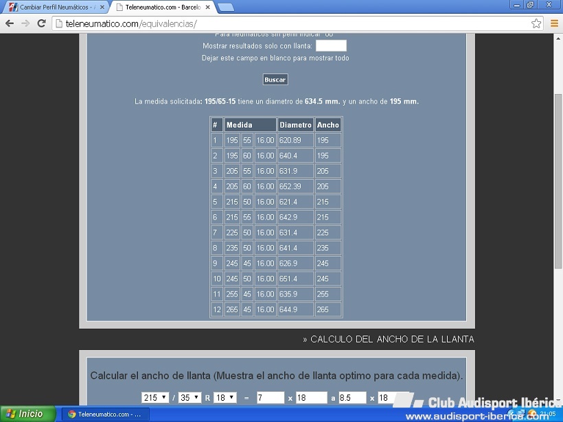

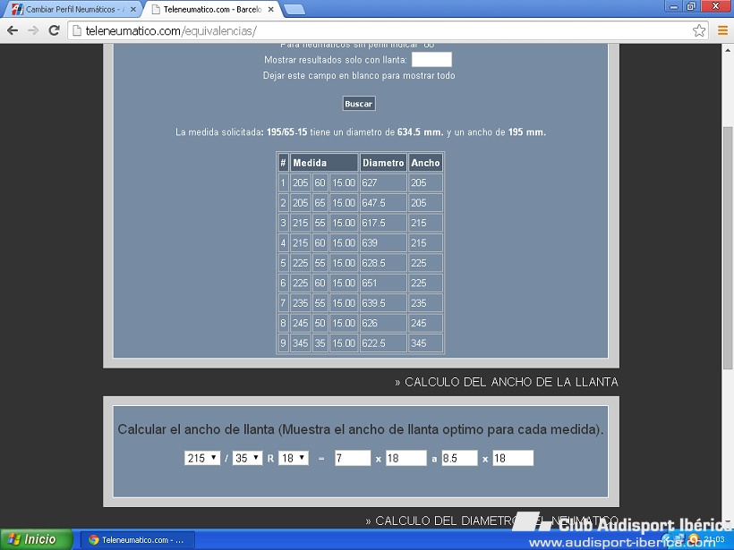

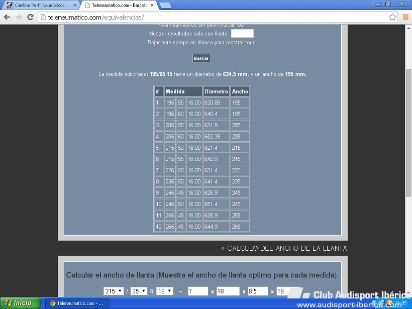

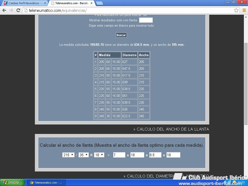

tenéis en la red muchas páginas que calculan las equivalencias, ancho de llantas, diámetro del neumático... por ejemplo TELENEUMÁTICO
Os dejo las equivalencias para nuestros coches en llanta de 15 y 16 pulgadas, ahí se observan las diferencias en mm. de diámetro con respecto a la goma de origen...
