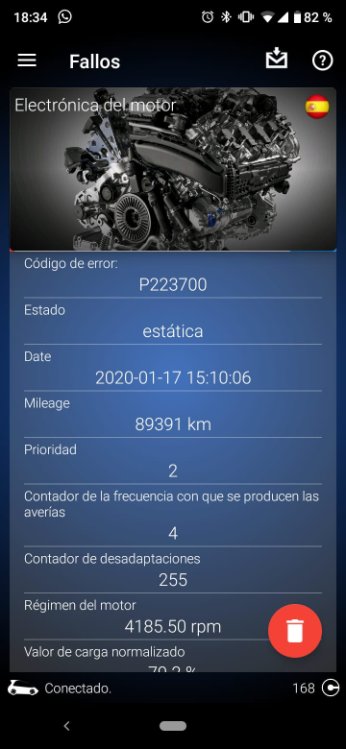

El mio tiene 100mil y no he cambiado ninguno. lo unico una sonda lambda a los 80mil. Los sintomas eran que hacia regeneraciones con bastante frecuencia. Nomrmalmente con carburantes repsol suene hacermelas cada 2 semanas. Con la sonda en mal estado cada 4-5dias. Con obdeleven revise errores por que en el cuadro en un primer momento no me marco error. Luego ya si salio. Os dejo captura del error de obdeleven.
Hola buenas
que aplicación es esa? Me pille carista pero paso de pagar😅

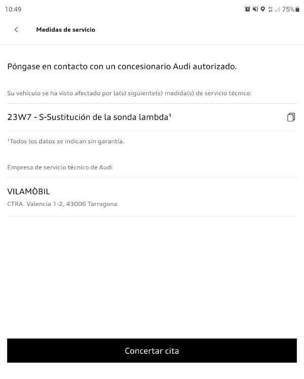

Buenas, en la aplicacion my audi (solo la uso por saber espec. del coche) me sale una campaña de sustitucion de la sonda lambda (23W7) el mio es un 2.0 tdi (184cv pre) no se si alguien sabe algo, pero sin garantia no se yo
Nada nada, he encontrado el post donde se hablaba de ello)
