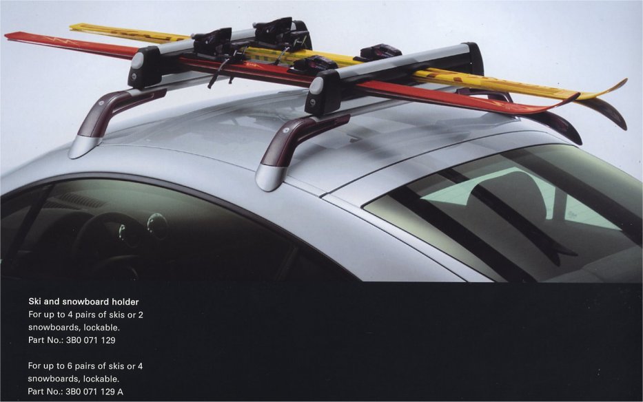

TTquattro Publicado 24 de Febrero del 2005 Denunciar Publicado 24 de Febrero del 2005 (editado) Hola Jorge, En cuanto porta esquies magnéticos no tengo ni idea, pero puedes preguntar en Sala por los originales para el TT, es la mejor solución. No lo compres en TT Shop aquí te saldrán mucho mas baratos. Porta esquís y snowboard coupé: 3B0 071 129. Para 4 Pares de esquí o dos Snowboard. Son del tipo Baca, GhosTT los tiene y si no recuerdo mal incluso hay un post al respecto por TT Bricolaje. La baca se monta y desmonta de forma bastante sencilla, va anclada a los tornillos que tienes en las guias del techo papados con una chapita de plástico. Ahí te caben hasta 4 pares o algo asi. También hay porta snowboards originales. Suerte. Editado 24 de Febrero del 2005 por TTquattro Responder
TTquattro Publicado 24 de Febrero del 2005 Denunciar Publicado 24 de Febrero del 2005 Jorge, mira este post: Porta Skies by GHOSTT Lo que no tengo claro es si tienes que pedir por un lado la BACA y por otro el porta esquies, mejor pregunta a GhosTT que lo tiene todo :clap1: Responder

GhosTT Publicado 24 de Febrero del 2005 Denunciar Publicado 24 de Febrero del 2005 (editado) GhosTT me dices precios y referencias? pq acabo de volver de Audi recambios...y menuda panda de inutiles, ¿¿¿¿no me han dicho q eso ya no se fabrica???? :o Disculpa que no te pude responder durante la mañana.. Me temo que esta vez tienen razón Dejaron de producir las barras del TT hace un par de años (hay rumores e que las retiraron por algun fallo, pero en ninguna parte he conseguido encontrar cual, y me parece que solo es eso, un rumor). Con el que es imposible encontrarlas en ningun concesionario. Si te fijas, en el anuncio de las barras de la TT Shop, pone abajo una coletilla de "a la venta hasta fin de existencias". Yo tuve mucha suerte y se las compré a un ex-forero que vendía su TT y las tenía nuevas con solo 2 usos y que ha demostrado ser un tio muy legal a parte de muy majo. Pero puedes mirar por e-bay, otros foros TT internacionales, etc.. Se venden en dos partes: una cosa son las barras, que harán la vez de base, y otra las sujecciones que le quieras poner encima (porta eskis, porta bicis, porta tabla de surf...) que se venden por separado. Estas ultimas sujecciones si se venden por separado sirven para toda la casa VAG :o Prueba una cosa: Audi si sigue vendiendo su baca generica (la que lleva como unas abrazaderas que se agarran a los marcos de las puertas). Vete al concesionario y confirma que te valgan para el TT. Si te dicen que si, coges la puerta y te vas al concesionario seat o skoda más cercano y comparas precios :clap1: Es el mismo artículo, solo que con precios muy diferentes L aunica diferencia es la pegatina de la marca que pone en un lateral, que o se cae o se quita y en paz Editado 24 de Febrero del 2005 por GhosTT Responder

TourisT Publicado 24 de Febrero del 2005 Denunciar Publicado 24 de Febrero del 2005 Efectivamente los magnéticos no valen (yo mismo lo comprobé) Por eso compré la baca original del TT Pero el tema de portaeskis, portabicis y demás los fabrica Thule, sirven todos los accesorios compatibles con sus "aerobars", y seguramente sean más baratos que en Audi. Además de que tienes varios anchos de portaskis 30,40 y 60cms. (yo tengo el deluxe 726, de 40cm para 2 tablas de snow y dos pares de skis) De hecho la baca original la fabricaba Thule, que tb dispone de una baca específica para el TT, pero que no va a los aclajes de tornillo, sino al marco de las puertas. mira en www.thule.com Pq la original solo sirve para TTs hasta el 2002, me parece (los que llevan los anclajes) El lunes pruebo el portaskis con las tablas de snow en mi viaje a Andorra, y por cierto Bencha, la longitud de la tabla tb depende del modelo. Yo llevo una Nidecker Megalight de 167cm (para mi peso tendría que ser la de 174cm, pero me parecía demasiado) Así que ya ves, yo la tengo más larga... :clap1: S2 Responder
TourisT Publicado 24 de Febrero del 2005 Denunciar Publicado 24 de Febrero del 2005 Por cierto, la baca original del TT se ponía en casi 500€ Y los portaeskis compatibles de thule están por unos 120€ (el 726) el portabicis que tengo, tb de Thule, con anclaje a la horquilla, tb está por esos precios. No tienen morro ni na estos de Audi... Responder
