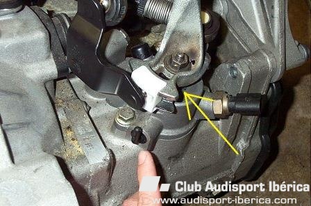

Alonzo M. Publicado 30 de Abril del 2014 Denunciar Publicado 30 de Abril del 2014 Me a sucedido lo mismo, pero solo cuando e conducido mucho y mas aun en ciudad, posteriormente se va y sigue suave el embrague. Recomiendo aceitar el selector de marchas de vez en cuando, metes una marcha y aceitas, pasas a otra y haces lo mismo, así lo haces con todas y veras lo suave que se pone. Saludos. Responder

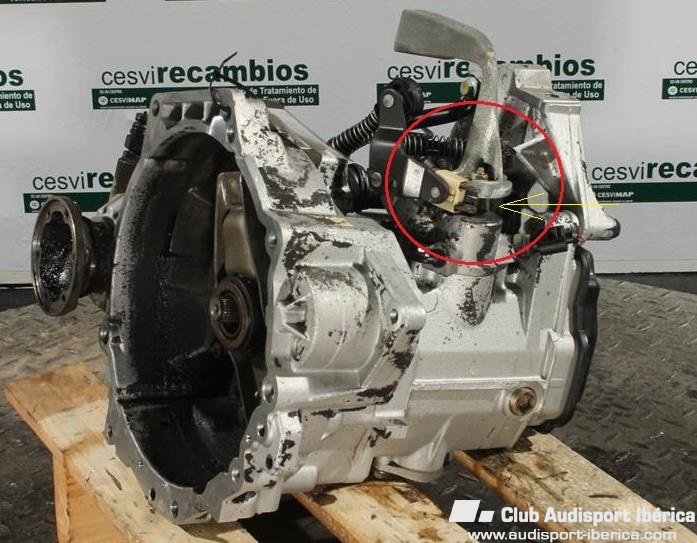

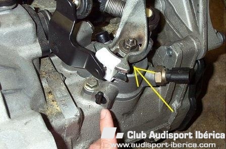

Alonzo M. Publicado 2 de Mayo del 2014 Denunciar Publicado 2 de Mayo del 2014 Es el roll que viene con el embrague y empuja el mismo, tal vez esta tocada, seria que lo revises, pero si has borrado los errores y no te salen es porque solo eran avisos de la central, sobre lubricar el selector de marcha es fácil, consigues WD-40 o grasa de litio, hay una pieza donde se acopla el varillaje de la palanca de cambios en la caja, cada ves que metes una marcha el sube baja y gira, cada ves que metes una marcha la lubricas y así con cada una. Te quedan las marchas suavecitas de meter. Donde esta la flecha en amarillo es donde esta el eje que sube y baja, ahí le aplicas cada vez que metes cada marcha. Responder

Alonzo M. Publicado 5 de Mayo del 2014 Denunciar Publicado 5 de Mayo del 2014 Claro amigo, esta a simple vista, abres el capo y le das un vistazo a la caja de cambios y ahí esta, yo creo que no te llevas ni dos minutos en hacer eso. Lo que puedes hacer es que alguien montado al coche pase las marchas y tu le aplicas el lubricante o grasa en el momento. Responder

Alonzo M. Publicado 5 de Mayo del 2014 Denunciar Publicado 5 de Mayo del 2014 En donde señala la flecha en donde aplicas el lubricante, veras como un varilla sube y baja al pasar las marchas. aprovecha y también lubricas las rotulas donde se acoplan el varillaje al selector. Responder

Alonzo M. Publicado 5 de Mayo del 2014 Denunciar Publicado 5 de Mayo del 2014 Yo uso WD-40 como para lubricar y soltar la suciedad, pero la grasa de litio funciona mejor y es la que comúnmente usa la conse para esas pieza móviles. Responder
