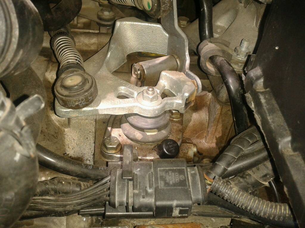

bala Publicado 17 de Mayo del 2014 Denunciar Publicado 17 de Mayo del 2014 aqui esta!perdonar por la suciedad jeje sl2 Responder
rave1629 Publicado 19 de Mayo del 2014 Autor Denunciar Publicado 19 de Mayo del 2014 gracias.que priducto es mejor para engrasar o que tipo Enviado desde mi GT-S5830i usando Tapatalk 2 Responder

Alonzo M. Publicado 2 de Marzo del 2015 Denunciar Publicado 2 de Marzo del 2015 En mi caso utilizo grasa de litio, le aplicas al selector pasando cada uno de los cambios. Responder
rave1629 Publicado 2 de Marzo del 2015 Autor Denunciar Publicado 2 de Marzo del 2015 Pero eso pa q entren mas suave nada mas .no? Enviado desde mi GT-S5830i usando Tapatalk 2 Responder
Alonzo M. Publicado 3 de Marzo del 2015 Denunciar Publicado 3 de Marzo del 2015 Si, y no se deteriora con la temperatura, y a que tipo de traqueteo te refieres? Responder
rave1629 Publicado 3 de Marzo del 2015 Autor Denunciar Publicado 3 de Marzo del 2015 al ralenti o al acelerar , hace como un bruum , o asi , a veces se va y a veces vuelve Responder
