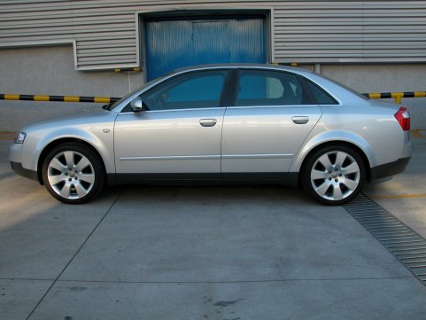

salvador Publicado 24 de Febrero del 2005 Denunciar Publicado 24 de Febrero del 2005 a ver en cuanto a las fotos, si tienes por ej. el paint shop pro le das a abrir mete una foto dentro osea la arrastras y te aparece arriba una serie de nombres pincha en imagen, despues redimensionar se habre una ventana y donde pone tamaño en pilses le das para abajo hasta por ej. 480 solo ahi le das a aceptar y listo te la reduce despues le das a la cruz y ya te pregunta si quieres guardar la foto con ese tamaño le dices q si y listo a mandarla por aqui. este es mi coche lo pongo porque me gusta Responder
