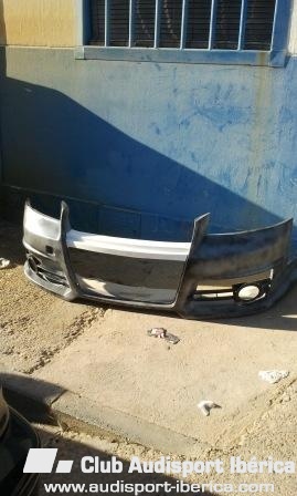

abril Publicado 2 de Mayo del 2014 Autor Denunciar Publicado 2 de Mayo del 2014 Al final hemos enfibrado las rejillas a el paragolpes para hacerlo un cuerpo. Mañana adaptaremos el labio del TT y a pintar. Mañana subo alguna foto mas Responder

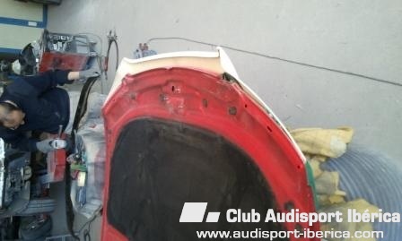

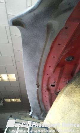

abril Publicado 3 de Mayo del 2014 Autor Denunciar Publicado 3 de Mayo del 2014 Alguna foto más de el paragolpes con las rejillas del A6 integradas listo para pintar y de la extensión de capó antes y despues de unirla. Responder
bemmequer Publicado 3 de Mayo del 2014 Denunciar Publicado 3 de Mayo del 2014 Abril como hacéis la unión de la extensión del capo, entiendo que la extensión es de fibra y el capo es metal, lo enfibras todo para hacer un cuerpo? Un saludo. Responder
abril Publicado 3 de Mayo del 2014 Autor Denunciar Publicado 3 de Mayo del 2014 Así es...te puedo asegurar que queda todo durisimo, echo un bloque, no distingues entre chapa y fibra. Responder
bemmequer Publicado 3 de Mayo del 2014 Denunciar Publicado 3 de Mayo del 2014 Estoy seguro, pues he trabajado la fibra y se como queda, pero has pensado si con las vibraciones que soporta el capó que no aparezca alguna fisura en la unión? Un saludo. Responder

abril Publicado 4 de Mayo del 2014 Autor Denunciar Publicado 4 de Mayo del 2014 No te puedo asegurar que ocurra. Yo creo que cuando fabrican estas cosas piensan en todo eso. Me acuerdo de los alerones que montabamos antiguamente de abs en la parte trasera que con las vibraciones siempre se abria la pintura...y era ABS. En cuanto a el capó del b7 no encaja en esta trasformación ya que mantiene los faros y aletas del B6. Responder
