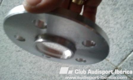

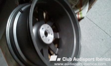

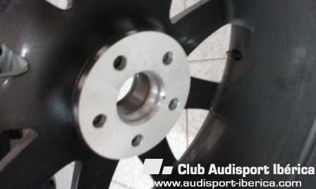

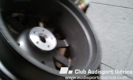

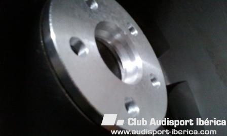

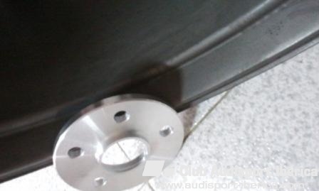

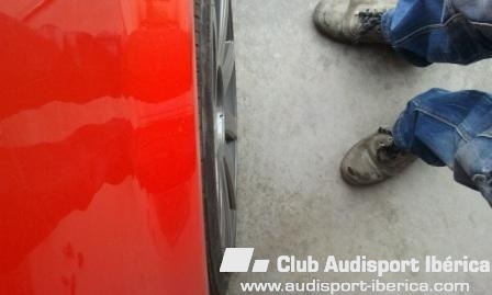

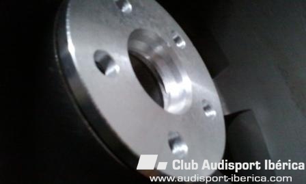

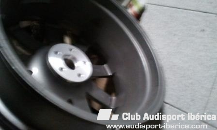

abril Publicado 21 de Mayo del 2014 Autor Denunciar Publicado 21 de Mayo del 2014 Bueno pues ya me han recogido los portugueses las llantas con los separadores artesanales para soldar, al final como no quiero ensanchar con éste modelo concreto de llantas voy a poner 0,5 delante y 1cm detras dejando un 8 et30 y 8 et25 que creo que es lo mínimo que puedo poner sin tocar aletas, además voy a montar 225 en lugar de 235 ya que en una llanta 8 queda bien y así recorto medio centímetro de grosor para evitar algun roce. Tambien como comenté aprovecho a homologar un índice de carga más bajo, en este caso 88, para tener más abanico de marcas a la hora de comprar ruedas. Responder

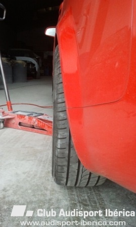

abril Publicado 21 de Mayo del 2014 Autor Denunciar Publicado 21 de Mayo del 2014 Aqui os dejo unas fotos para que veais como salia de la carroceria con el que en principio queria poner de 16mm y que he bajado a 10mm Responder

Serjio Publicado 22 de Mayo del 2014 Denunciar Publicado 22 de Mayo del 2014 Bueno pues ya me han recogido los portugueses las llantas con los separadores artesanales para soldar, al final como no quiero ensanchar con éste modelo concreto de llantas voy a poner 0,5 delante y 1cm detras dejando un 8 et30 y 8 et25 que creo que es lo mínimo que puedo poner sin tocar aletas, además voy a montar 225 en lugar de 235 ya que en una llanta 8 queda bien y así recorto medio centímetro de grosor para evitar algun roce. Tambien como comenté aprovecho a homologar un índice de carga más bajo, en este caso 88, para tener más abanico de marcas a la hora de comprar ruedas. Cuando llegue ese trabajo de los portugueses ilustranos.. Que ganas de ver el conjunto terminado y rodando y con unas buenas fotos Responder

abril Publicado 22 de Mayo del 2014 Autor Denunciar Publicado 22 de Mayo del 2014 Bueno pues ya me han recogido los portugueses las llantas con los separadores artesanales para soldar, al final como no quiero ensanchar con éste modelo concreto de llantas voy a poner 0,5 delante y 1cm detras dejando un 8 et30 y 8 et25 que creo que es lo mínimo que puedo poner sin tocar aletas, además voy a montar 225 en lugar de 235 ya que en una llanta 8 queda bien y así recorto medio centímetro de grosor para evitar algun roce. Tambien como comenté aprovecho a homologar un índice de carga más bajo, en este caso 88, para tener más abanico de marcas a la hora de comprar ruedas. Cuando llegue ese trabajo de los portugueses ilustranos.. Que ganas de ver el conjunto terminado y rodando y con unas buenas fotos Ya he recibido las gomas y el miercoles o jueves que viene tendré las llantas, en cuanto las reciba os dejo fotos para que veamos todos el resultado de soldar separadores. Tengo el proyecto parado a espera de medir el nuevo ancho de vias...ya os contaré. Responder

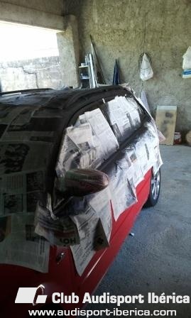

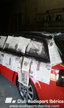

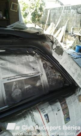

abril Publicado 26 de Mayo del 2014 Autor Denunciar Publicado 26 de Mayo del 2014 Pintando cromados don full dip. Despues de ver un monton de videos realmente no tenia que haber tapado tanto el coche ya que sale bien pero como es la primera vez y por si acaso lo tapé bien. Responder
bemmequer Publicado 26 de Mayo del 2014 Denunciar Publicado 26 de Mayo del 2014 Tengo ganas de verlo terminado, va a ser una pasada. Un saludo. Responder
Redfox Publicado 26 de Mayo del 2014 Denunciar Publicado 26 de Mayo del 2014 Cuantas manos les has dado a los cromados abril?Tengo ganas de ver que tal quedan con el dip.Bueno tengo ganas de ver el coche completo acabado . Responder
IkerA4Madrid Publicado 26 de Mayo del 2014 Denunciar Publicado 26 de Mayo del 2014 Yo el único incoveniente que le veo es que se queda Mate. Y la verdad que no pega con lo demás. Al menos que fuese la consila central, o algo similar. Si hubiese también con acabado Brillo, sería otra historia Saludos! Responder
kuri Publicado 26 de Mayo del 2014 Denunciar Publicado 26 de Mayo del 2014 abril haber esas fotos ya, que cada vez nos dejas peor Responder
abril Publicado 26 de Mayo del 2014 Autor Denunciar Publicado 26 de Mayo del 2014 Le he dado unas 5 pasadas. En cuanto al color mate es el que en principio quiero de no convencerme en conjunto hay un spray especial para dar brillo. Las llantas al soldar los separadores por la alta temperatura que cojen van a tener que pintarlas otra vez ya que ha saltado la pintura Responder
alvaro8 Publicado 27 de Mayo del 2014 Denunciar Publicado 27 de Mayo del 2014 cuantos botes has gastado en las barras? es lo que me queda a mi por pintar en negro y no termino de decidirme, a ver cuando lo acabas y pones buenas fotos en grande para verlo bien. Responder
