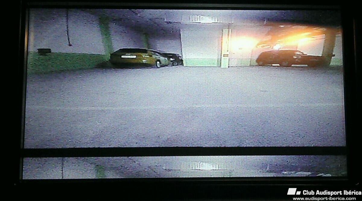

Tineo Publicado 15 de Diciembre del 2014 Denunciar Publicado 15 de Diciembre del 2014 Tengo la instalacion a medias, hay algo que no va bien. Se me corta la imagen de la vista delantera y no creo que es la camara, habrá que estudiarlo a ver que pasa Responder

MGM01 Publicado 28 de Diciembre del 2014 Autor Denunciar Publicado 28 de Diciembre del 2014 Tengo la instalacion a medias, hay algo que no va bien. Se me corta la imagen de la vista delantera y no creo que es la camara, habrá que estudiarlo a ver que pasa Ya lo has corregido?? tiene pinta de ser compatibilidad PAL/SECAM de la camara... pero es una caja negra ... a ver si viene defectuoso... también veo mucho ruido en la imagen.. Responder
Tineo Publicado 30 de Diciembre del 2014 Denunciar Publicado 30 de Diciembre del 2014 Tengo la instalacion a medias, hay algo que no va bien. Se me corta la imagen de la vista delantera y no creo que es la camara, habrá que estudiarlo a ver que pasa Ya lo has corregido?? tiene pinta de ser compatibilidad PAL/SECAM de la camara... pero es una caja negra ... a ver si viene defectuoso... también veo mucho ruido en la imagen.. Pues lo tengo sin mirar, es posible que sea un tema de formato. este chinaco anda un poco zumbao :girl_devil: la de Chity es la " misma" y tiene efecto espejo como si fuera trasera. La mía en ese sentido esta bien. Responder
MGM01 Publicado 30 de Diciembre del 2014 Autor Denunciar Publicado 30 de Diciembre del 2014 Tengo la instalacion a medias, hay algo que no va bien. Se me corta la imagen de la vista delantera y no creo que es la camara, habrá que estudiarlo a ver que pasa Ya lo has corregido?? tiene pinta de ser compatibilidad PAL/SECAM de la camara... pero es una caja negra ... a ver si viene defectuoso... también veo mucho ruido en la imagen.. Pues lo tengo sin mirar, es posible que sea un tema de formato. este chinaco anda un poco zumbao :girl_devil: la de Chity es la " misma" y tiene efecto espejo como si fuera trasera. La mía en ese sentido esta bien. Que cosas... dificil arreglo tiene, quiza dentro tenga un sw o jumper para el efecto espejo/formato.... la camara ya está en camino, a ver cuando llegue si ha sorpresas Responder

Tineo Publicado 7 de Enero del 2015 Denunciar Publicado 7 de Enero del 2015 (editado) Tengo la instalacion a medias, hay algo que no va bien. Se me corta la imagen de la vista delantera y no creo que es la camara, habrá que estudiarlo a ver que pasa Ya lo has corregido?? tiene pinta de ser compatibilidad PAL/SECAM de la camara... pero es una caja negra ... a ver si viene defectuoso... también veo mucho ruido en la imagen.. Pues lo tengo sin mirar, es posible que sea un tema de formato. este chinaco anda un poco zumbao :girl_devil: la de Chity es la " misma" y tiene efecto espejo como si fuera trasera. La mía en ese sentido esta bien. Que cosas... dificil arreglo tiene, quiza dentro tenga un sw o jumper para el efecto espejo/formato.... la camara ya está en camino, a ver cuando llegue si ha sorpresas Todavia no lo he mirado y parece que se ha resuelto.... Solo!!. Pantalla completa y sin grano en la imagen. MGM, me temo que el problema esta en el switch, algo pasa al conmutar la señal a la delantera que no hacia buen contacto y ahora sí. Asi que creo descartado que el origen del problema sea la propia cámara Tengo otro switch que compré a la vez para otro forero, ya probaré si es un fallo del cacharrete. Para lo del ruído en las cámaras.... de donde habéis cogido la corriente ???? Porque como la halláis cogido de una bombilla o un cable que tenga la m**** del canbus os va a dar interferencias por culpa de eso. En esos cables la corriente no es constante por lo que había leído por ahí, ya que la centralita manda impulsos eléctricos para comprobar que la bombilla no está cascada. Es lo que me pasó a mi por lo menos en un principio y tuve que ponerle un relé. Gracias taelnp, no es el caso, cojo la corriente de 12v estable bajo contacto. Editado 7 de Enero del 2015 por Tineo Responder
MGM01 Publicado 7 de Enero del 2015 Autor Denunciar Publicado 7 de Enero del 2015 Gracias Tineo por la info, me alegro de que quede resuelto y esperemos que no se repita! debe ser que ha necesitado un tiempo para adaptarse desde china al clima de aquí Responder
Tineo Publicado 7 de Enero del 2015 Denunciar Publicado 7 de Enero del 2015 Gracias Tineo por la info, me alegro de que quede resuelto y esperemos que no se repita! debe ser que ha necesitado un tiempo para adaptarse desde china al clima de aquí jaja, es posible, jiji. Todo esto despues de dos meses instalado y ayer resulta que funcionaba bien. me inclino a pensar que el rele interno del cacharrete no hacia buen contacto, además un detalle importante es que no aparecia el texto "CCD" en la esquina superior izquierda y ahora sí aparece. Los empalmes entre cables estan bien soldados, tampoco podía ser eso. Responder
zZarZiLLoSs Publicado 7 de Enero del 2015 Denunciar Publicado 7 de Enero del 2015 Gracias Tineo por la info, me alegro de que quede resuelto y esperemos que no se repita! debe ser que ha necesitado un tiempo para adaptarse desde china al clima de aquí jaja, es posible, jiji. Todo esto despues de dos meses instalado y ayer resulta que funcionaba bien. me inclino a pensar que el rele interno del cacharrete no hacia buen contacto, además un detalle importante es que no aparecia el texto "CCD" en la esquina superior izquierda y ahora sí aparece. Los empalmes entre cables estan bien soldados, tampoco podía ser eso. Carbonatooooooo me alegro que al fin lo hayas resuelto ... no obstante de vez en cuando a mi el swich tambien se queda sin emitir señal de ninguna de la camaras. Va a ser cosa de no llevar un elemento OEM al 100%. :dl: :dl: :dl: Responder
