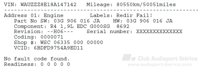

dany_78 Publicado 1 de Mayo del 2014 Denunciar Publicado 1 de Mayo del 2014 Hola, he adquirido un vagcom 12.12.00, y pasando el autoscan veo que me sale (labels:none) en el module 01 engine. Alguien sabe como puedo solucionarlo? Soy novato en esto del vagcom Address 01: Engine Labels: None Part No HW: 8E0 909 018 A VCID: ------------------------------- No fault code found. Readiness: N/A Responder
Carlisu84 Publicado 1 de Mayo del 2014 Denunciar Publicado 1 de Mayo del 2014 Hola, Sino me equivoco los labels es donde aparecen las letras del motor con la ref. de la centralita. Puede que no te lo lea porque no lo reconoce. Responder
Argentum Publicado 1 de Mayo del 2014 Denunciar Publicado 1 de Mayo del 2014 Puede significar eso que ese coche lleve el motor cambiado? Responder
dany_78 Publicado 1 de Mayo del 2014 Autor Denunciar Publicado 1 de Mayo del 2014 El motor no se ha cambiado, pero no tengo ni idea pork no lo reconoce, el resto del autoscan lo hace bien Responder
dany_78 Publicado 19 de Mayo del 2014 Autor Denunciar Publicado 19 de Mayo del 2014 Sigo con el mismo problema, pero ahora me sale este mensaje Address 01: Engine Labels: Redir Fail! Part No SW: 8E0 909 518 AA HW: 8E0 909 018 A Component: 1.8L R4/5VT 0004 Coding: 0011581 Shop #: WSC 63351 000 00000 CID: 6FE7CBFC7D63CD667D9-5000 Sabeis como puedo solucionarlo? Me falta algun archivo de labels? Responder
dany_78 Publicado 21 de Mayo del 2014 Autor Denunciar Publicado 21 de Mayo del 2014 Solucionado, ya tengo el archivo. Gracias Responder

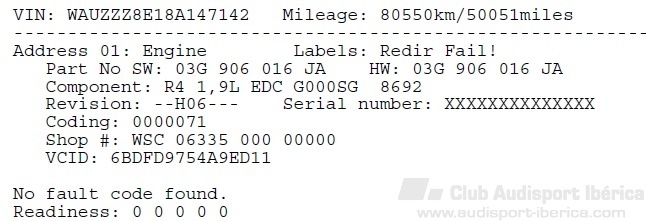

Lucius Publicado 19 de Junio del 2014 Denunciar Publicado 19 de Junio del 2014 Hola Dany, yo también tengo el mismo problema. Hay módulos que me pone Redir Fail. ¿Como puedo conseguir el archivo? Muchas gracias Responder
dany_78 Publicado 20 de Junio del 2014 Autor Denunciar Publicado 20 de Junio del 2014 Hola Lucius, que módulos son? Responder

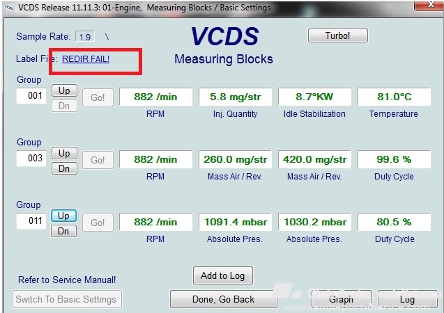

Lucius Publicado 11 de Agosto del 2014 Denunciar Publicado 11 de Agosto del 2014 Hola Dany, Es el modulo 01-Engine y el vagcom es el 11.11.3 Responder
Lucius Publicado 9 de Octubre del 2014 Denunciar Publicado 9 de Octubre del 2014 Hola Dany, sabes donde conseguir la label que me falta? De donde la sacaste tu? He copiado las del vag 10.6 en el 11.11 y sigo con el redir fail... Responder
