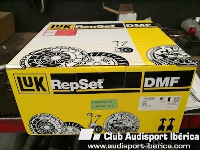

PiPeS Publicado 24 de Junio del 2014 Autor Denunciar Publicado 24 de Junio del 2014 Aitor, podrías desglosar esa factura? Me piden en Audi prácticamente unos 1200€ por el kit+embrague+buté (o como se escriba) y los tornillos. Mano de obra aparte... He visto un Kit bien de precio... pero no sé si alguien lo ha montado ya. Es un kit de la marca Luk. Si el moderador lo considera, que borre el enlace.http://embraguesviaweb.com/recambios/viaweb/LUK/600_0016_00/Kit%20de%20embrague Salu2 Responder
chemaSPORTBACK Publicado 24 de Junio del 2014 Denunciar Publicado 24 de Junio del 2014 Esa marca es de lo mejor...es más. Estoy seguro que la que monta de fabrica es esa o bosch. Eso si....le ponen los 4 aritos y te duplica el precio. Si me gustaría ver esa factura desglosada...porqué está muy muy bien ese precio si es un "todo incluido" Responder
PiPeS Publicado 24 de Junio del 2014 Autor Denunciar Publicado 24 de Junio del 2014 Pues igual es un kit Luk como ese, y la mano de obra 4h... así me dan las cuentas... s2 Responder
PiPeS Publicado 25 de Junio del 2014 Autor Denunciar Publicado 25 de Junio del 2014 Bueno, yo ya compré el kit Luk... no me aguanto sin cambiarlo. En teoría parece que como mucho se puede cascar el embrague... pero existe posibilidad, aunque remota, de alguna cosa seria en la caja de cambios... yo no me la juego! Responder

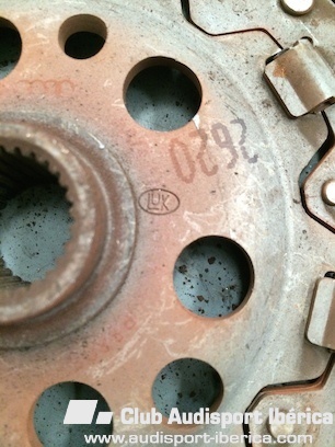

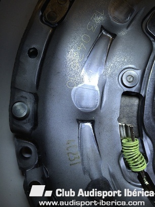

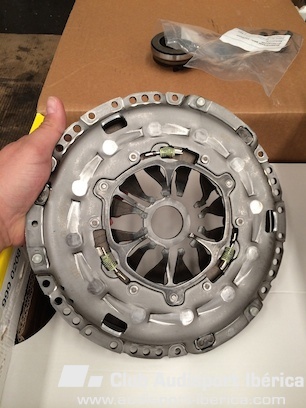

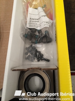

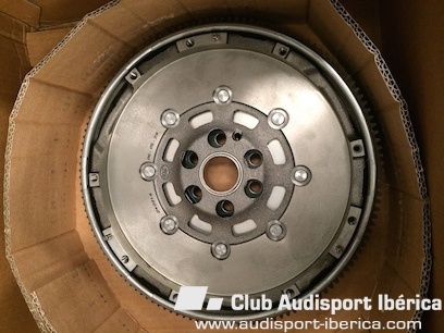

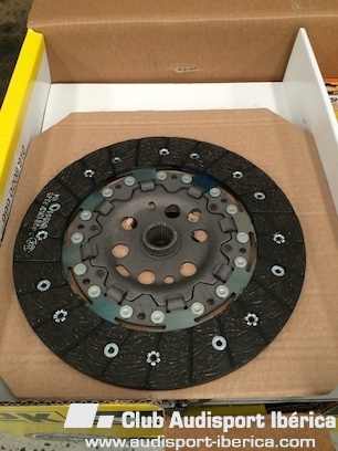

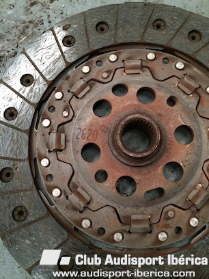

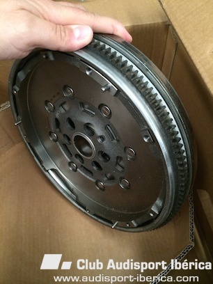

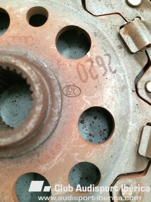

PiPeS Publicado 3 de Julio del 2014 Autor Denunciar Publicado 3 de Julio del 2014 Ya lo he cambiado. Decir que es clavado al que vino de origen, también LUK como podéis comprobar en las fotos (por cierto, subiré unas cuantas, pero no sé hacerlo de otra manera, lo siento). Salu2 Responder

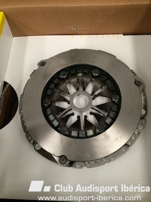

PiPeS Publicado 3 de Julio del 2014 Autor Denunciar Publicado 3 de Julio del 2014 Siguientes Responder

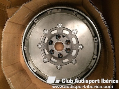

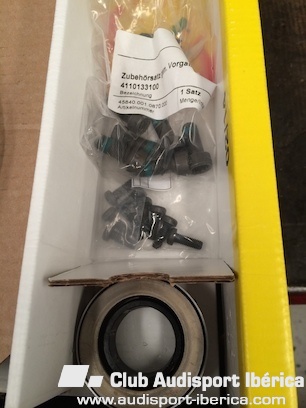

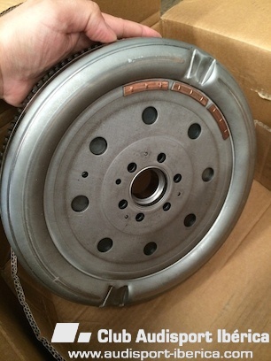

PiPeS Publicado 3 de Julio del 2014 Autor Denunciar Publicado 3 de Julio del 2014 Otras más Responder

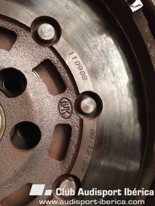

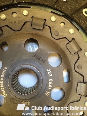

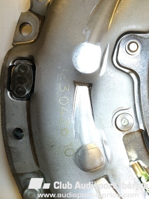

PiPeS Publicado 3 de Julio del 2014 Autor Denunciar Publicado 3 de Julio del 2014 Casi acabo... Responder
PiPeS Publicado 3 de Julio del 2014 Autor Denunciar Publicado 3 de Julio del 2014 Y bueno, 180000km pero el embrague no estaba demasiado mal... aun tiraba unos cuantos km más. El bimasa también, pero preferí cambiar todo y curarme en salud. Si es abusivo el tema de las fotos, o considerais que no vale para nada, que lo borre el administrador, por favor, ... yo no se como se hace. Salu2 Responder
