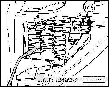

ximo@6 Publicado 5 de Mayo del 2014 Denunciar Compartir Publicado 5 de Mayo del 2014 (editado) pues si es inyector bomba la cosa cambia te saco este texto de elsa Debido a la concepción del motor y a la bomba de prealimentación montada en el depósito de combustible, no es necesario purgar ni los motores con inyector-bomba, ni los motores con common-rail. Al accionar el motor de arranque, el sistema del combustible se desairea por sí mismo. ¿ dices que la bomba funciona? si es el inmo el coche arranca y se para.. en el cuadro se te enciende una llave naranja, el motor01 junto con el modulo 46 y el 05(25) registran una avería de llave y el error del motor dice claramente el motor se ha sido parado por el inmo 17978 - Engine Start Blocked by Immobilizer el fusible de la bomba es este Abrir la tapa de la caja de fusibles en el lado izquierdo del tablero de instrumentos. Sacar el fusible del portafusibles -S228- (fila izquierda, el quinto fusible grande empezando por arriba). Editado 5 de Mayo del 2014 por ximo@6 Responder Enlace al comentario Compartir en otros sitios web More sharing options...

azugaza Publicado 5 de Mayo del 2014 Autor Denunciar Compartir Publicado 5 de Mayo del 2014 pues si es inyector bomba la cosa cambia te saco este texto de elsa Debido a la concepción del motor y a la bomba de prealimentación montada en el depósito de combustible, no es necesario purgar ni los motores con inyector-bomba, ni los motores con common-rail. Al accionar el motor de arranque, el sistema del combustible se desairea por sí mismo. ¿ dices que la bomba funciona? si es el inmo el coche arranca y se para.. en el cuadro se te enciende una llave naranja, el motor01 junto con el modulo 46 y el 05(25) registran una avería de llave y el error del motor dice claramente el motor se ha sido parado por el inmo 17978 - Engine Start Blocked by Immobilizer el fusible de la bomba es este Abrir la tapa de la caja de fusibles en el lado izquierdo del tablero de instrumentos. Sacar el fusible del portafusibles -S228- (fila izquierda, el quinto fusible grande empezando por arriba). Ok, entonces deduzco que no necesito desmontar los inyectores como hablábamos antes,.. La bomba funciona porque solté los tubos que llegan del depósito al filtro de combustible y salía gasoil con dar el contacto. Pues el inmo descartado El fusible de la bomba no creo que sea porque como ya he comprobado la bomba mueve el gasoil del depósito, aún así mañana lo compruebo... Responder Enlace al comentario Compartir en otros sitios web More sharing options...
