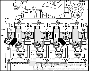

ximo@6 Publicado 6 de Mayo del 2014 Denunciar Publicado 6 de Mayo del 2014 Pues no se... no le veo la rampa de inyectores en la foto... pero estará a la derecha o a la izquierda, metidos en diagonal hacia los cilindros, unidos por un tubo metálico que habitualmente es de color metal (valga la redundancia) no te cueles con los calentadores que van enchufados. Tendría que verlo en vivo para poderte decir "estos son". Igual alguien tiene despiece y te puede dar un esquema para que no te pierdas en el motor. Lo inyectores y calentadores en estos coches estan debajo de la tapa de balancines. Como dice ximo tampoco estaria demas que mirases los fusibles (aunque tendrían que marcar fallo en vag) Ssigo pensando como la mayoria de nosotros y puede que sea problema de que no llega gasoil al motor Como te comenta Lordgreat la distribucion es un tema delicado y sino sabes puedes cargarte el motor del todo. Tengo curiosidad por saber que le sucede. Van sumergidos en aceite? los inyectores bomba van dentro de la tapa balancines si los calentadores no, estos van a la altura debajo del filtro de gasoil Responder
