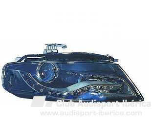

Zus Publicado 3 de Mayo del 2014 Denunciar Compartir Publicado 3 de Mayo del 2014 Hola compañeros, inicio este tema para informaros de lo que creo que tal vez sea un pequeño hallazgo para los que no tenemos faros de xenón de origen. Parece que varias tiendas online ofrece faros con los leds y con bombillas h7, sin necesidad de adaptaciones, siendo un simple cambio de uno por otro. EL precio de los dos faros es de 390 €. Os dejo dos enlaces y adjunto una foto: http://www.leibat.net/faro-xenon-derecho-audi-limavant-d3sh7motor-p-45118.html http://www.milanuncios.com/otros-recambios/faros-audi-a4-b8-125665718.htm De paso me gustaría saber si alguien los ha probado, ya que las fotos no son de mucha calidad y desconozco su calidad de acabados, Espero que os guste la noticia y podáis aportar impresiones. Saludos! Responder Enlace al comentario Compartir en otros sitios web More sharing options...
lumee Publicado 3 de Mayo del 2014 Denunciar Compartir Publicado 3 de Mayo del 2014 Amigo Zus, decirte que yo monte esos faros en mi A4 B7, y estéticamente estaban bien, pero ni los led se veian ni leches, osea un fracaso, pero repito fue en mi b7 Responder Enlace al comentario Compartir en otros sitios web More sharing options...

kike87 Publicado 4 de Mayo del 2014 Denunciar Compartir Publicado 4 de Mayo del 2014 Pues, según se ve en la foto, esos son los de xenón originales. Además no pueden ser h7 porque solo llevan una lupa por lo que solo lleva una bombilla que hace las funciones de corta y larga, y la bombilla h7 no puede hacer esas dos funciones. Yo llevo buscando esos faros replicas desde que compre el coche hace 5 años y no he encontrado nada, y segun me dijeron no los iban a hacer, a diferencia de muchisimos modelos de otros coches que si los tienen disponibles. Opino que este anuncio es una equivocación. Responder Enlace al comentario Compartir en otros sitios web More sharing options...
Zus Publicado 5 de Mayo del 2014 Autor Denunciar Compartir Publicado 5 de Mayo del 2014 Tengo montado las p13 y la verdad es que el coche ha ganado mucho. Pero me encanta el faro con los leds. He escrito a la empresa y me confirman que se trata de unos faros para nuestros coches y utiliza bombillas, ya que tiene una lupa emulando al xenón.. Es lo que os puedo decir.. A ver si alguien los ha probado o se atreve.. Je,je Responder Enlace al comentario Compartir en otros sitios web More sharing options...
Tineo Publicado 5 de Mayo del 2014 Denunciar Compartir Publicado 5 de Mayo del 2014 Pues, según se ve en la foto, esos son los de xenón originales. Además no pueden ser h7 porque solo llevan una lupa por lo que solo lleva una bombilla que hace las funciones de corta y larga, y la bombilla h7 no puede hacer esas dos funciones. Yo llevo buscando esos faros replicas desde que compre el coche hace 5 años y no he encontrado nada, y segun me dijeron no los iban a hacer, a diferencia de muchisimos modelos de otros coches que si los tienen disponibles. Opino que este anuncio es una equivocación. Yo tb creo que es una gambada de anuncio, no hay h7 y por lo que veo piden 380 por cada faro. Los únicos que.conozco son los TYC réplica pero como sustitutos del original de xenon con Leds, http://pages.ebay.com/link/?nav=item.view&id=291010598950 Responder Enlace al comentario Compartir en otros sitios web More sharing options...
Zus Publicado 6 de Mayo del 2014 Autor Denunciar Compartir Publicado 6 de Mayo del 2014 Buenas noches compañeros, he escrito a la empresa que anuncian estos faros para que confirmen que son válidos para nuestra carrocería y su instalación no implique modificaciones, así como el tipo de bombilla que utiliza.. Al no ser xenon. Su respuesta literal ha sido esta y cito: "estos faros son validos para montar en coches que no tiene xenón de origen. la bombilla h7 es valida tanto para larga como para corta no tiene nada que ver que sea h7 para que solo sea valida para la larga. A estos faros no hay que hacer ningún tipo de modificación al coche siemplemente quitar tus faros conectar estos y montarlos". Parece ser que son homologos a los que venden para la anterior a la carrocería.. Que opináis..? No se sí arriesgarme.. Porque el precio es por los dos faros.. 449€ IVA includo.. Responder Enlace al comentario Compartir en otros sitios web More sharing options...
kike87 Publicado 10 de Mayo del 2014 Denunciar Compartir Publicado 10 de Mayo del 2014 O sea que, por lo que entiendo, son unos faros réplicas iguales en apariencia a los bi-xenón originales, con un kit xenón H7 integrado que hace ambas funciones y con su centralita independiente para no tener que cambiar la del coche, en caso de que no sea compatible. Madre mia!!! Esto lo estaba yo buscando desde que compré el coche en julio de 2009, y cuando ya tenía la toalla más que tirada y un pastón gastado en kits de xenón (dos juegos en cortas y dos en largas) y en todos los modelos de p13w led que han ido saliendo, se les ocurre sacarlo siete años después. En fin, ya se verá...... Responder Enlace al comentario Compartir en otros sitios web More sharing options...

jabicho Publicado 22 de Mayo del 2014 Denunciar Compartir Publicado 22 de Mayo del 2014 (editado) Vale, pues si dicen que son "quitar los otros faros y poner estos" a ver cómo explican lo siguiente.El tema de luces se cuece todo en los cuarto primeros canales del modulo 9, pero hay diferentes canales en uso segun sea halogeno o xenon...de esta manera y con estos porcentajes:: HALOGENO CANAL 1 LUMINOSIDAD LUCES DIURNAS 100% CANAL 2 LARGAS CON LAS CORTAS 100% CANAL 3 NO SE USA--------------------------------------------- CANAL 4 LUMINOSIDAD DIURNAS CON CORTAS 37% XENON CANAL 1 LUMINOSIDAD LUCES DIURNAS 100% CANAL 2 NO SE USA-------------------------------------------- CANAL 3 LUMINOSIDAD LEDS CON CORTAS 9% CANAL 4 NO SE USA--------------------------------------------- Primera duda que tengo: ¿cómo anulan el canal 2 que en la version halogena controla el porcentaje de iluminacion de las cortas con las largas? (son dos bombillas separadas) ¿no dicen que estos solo llevan una bombilla??? Segunda duda ¿cómo puede ser que este tipo de faros mantenga el porcentaje del 37% de iluminación de las luces diurnas (leds en este caso) con las de cruce? En halogeno son 4.5w (de los 13w originales) , pero en led es casi como llevarlos a la mitad de luminosidad que en version diurna y eso es demasiado para una luz de posición.Habria que cambiar el valor de este canal de la centralita. y ponerlo como en los xenon originales que están al 9%.Lo dicho, se supone que son "plug and play" ¿no??? Editado 22 de Mayo del 2014 por jabicho Responder Enlace al comentario Compartir en otros sitios web More sharing options...
Sésar Publicado 24 de Mayo del 2014 Denunciar Compartir Publicado 24 de Mayo del 2014 Buenos días compañeros, he estado esta mañana en la tienda, me dicen que los faros son alemanes, que tienen 2 años de garantía, que si hubiera cualquier problema , se mandan los faros a Alemania y te dan otro nuevo, en el tema de la bombilla, es una sola y lo que hace que de o no más luz es una chapita, que al dar las largas se habré y deja pasar más luz, inconveniente... Que aquí no tiene ninguna muestra. Le he pedido que traigan una muestra para ver la calidad del faro, aunque me aseguran que lo que venden es todo calidad, ( por lo que he visto en la tienda , no parece estar mintiendo me) en cuanto al precio, me ha dicho que si es compra conjunta que se puede mirar los precios tanto de los faros como de los kit de xenón, el que los quiera, yo le he hablado de una compra aproximada de 5 faros El martes me llama y me cuenta precios y demás cuestiones que le he preguntado... Enviado desde mi iPhone . Responder Enlace al comentario Compartir en otros sitios web More sharing options...
