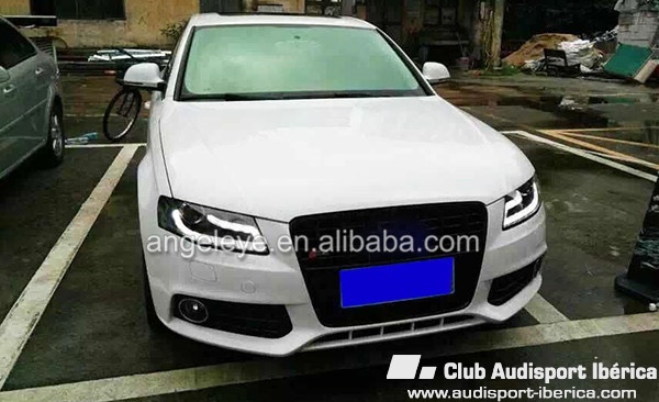

Irizar Publicado 16 de Marzo del 2015 Denunciar Publicado 16 de Marzo del 2015 Por lo que veo las fotos son del coche de sesar[emoji85] es el mismo vendedor, si alguien se anima... Yo los voy a pedir en breve[emoji123] Enviado desde mi iPhone utilizando Tapatalk Responder

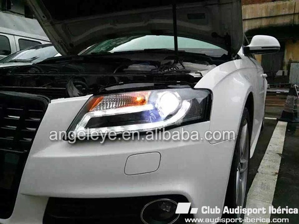

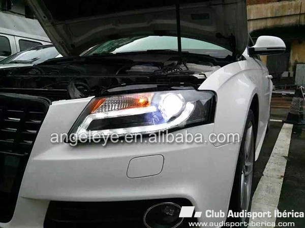

Tineo Publicado 27 de Mayo del 2015 Denunciar Publicado 27 de Mayo del 2015 Los veo por ebay Alguien ha instalado este tipo de faros? Por lo visto son para coches con instalación halogena Responder
morongologo Publicado 27 de Mayo del 2015 Denunciar Publicado 27 de Mayo del 2015 Ese coche de la foto tenia xenon ya. Lo digo por los "aspersores" Responder
Tineo Publicado 28 de Mayo del 2015 Denunciar Publicado 28 de Mayo del 2015 Ese coche de la foto tenia xenon ya. Lo digo por los "aspersores" Upsss Pues si, se me coló el detalle Responder
Manuels Publicado 28 de Mayo del 2015 Denunciar Publicado 28 de Mayo del 2015 Los veo por ebay Alguien ha instalado este tipo de faros? Por lo visto son para coches con instalación halogena Tineo, ¿ dónde conseguiste esas fotos? ¿Podrías subir más? Gracias y saludos. Sent from my iPhone using Tapatalk Responder

Chity Publicado 4 de Junio del 2015 Denunciar Publicado 4 de Junio del 2015 Ese coche de la foto tenia xenon ya. Lo digo por los "aspersores" Upsss Pues si, se me coló el detalle Eso no tiene nada que ver, ya que un compi del foro cambio el paragolpes delantero puso el S-Line y aprobecho a ponerlos con las tapas del lavafaros llevando aun los faros halogenos y ahora a cambiado los faros a xenon, un saludo. Chity Responder
