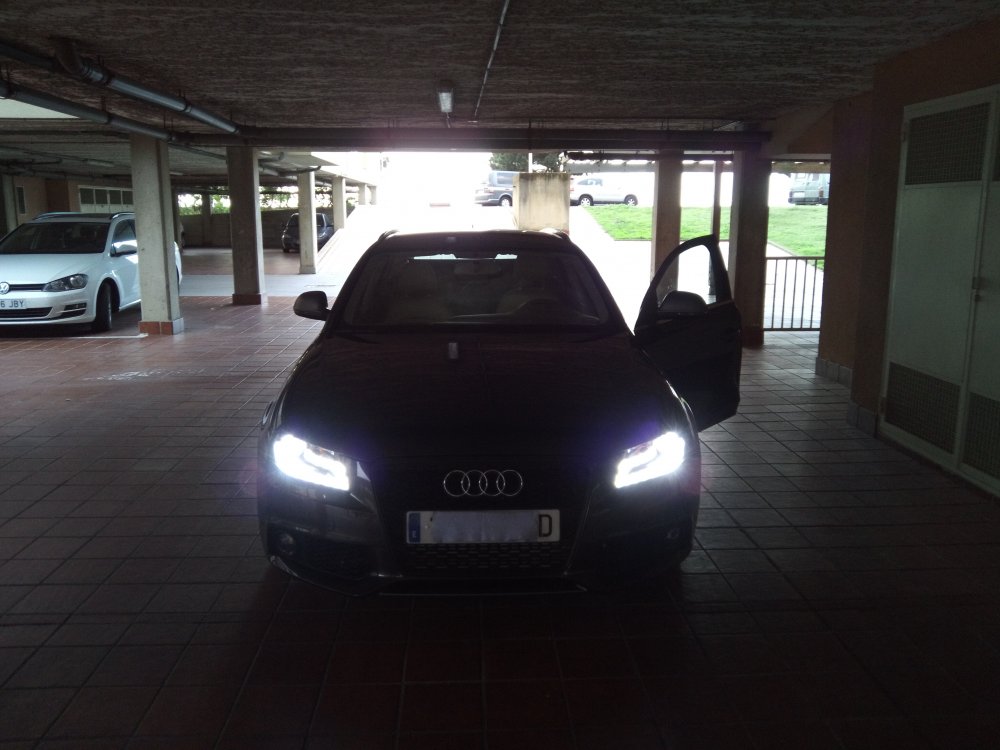

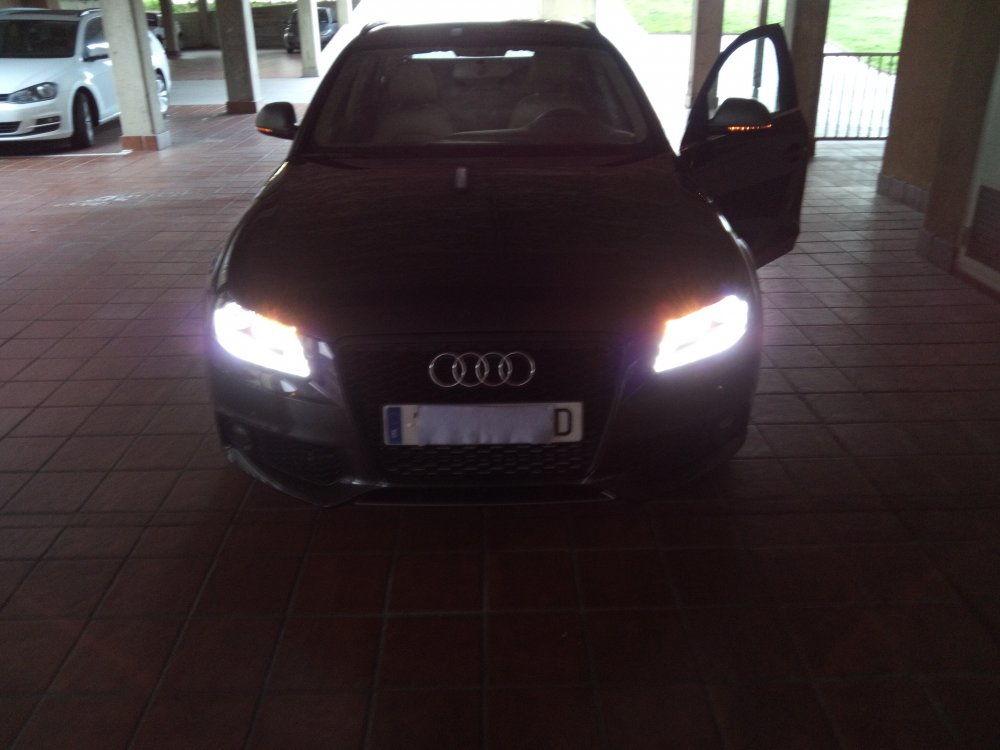

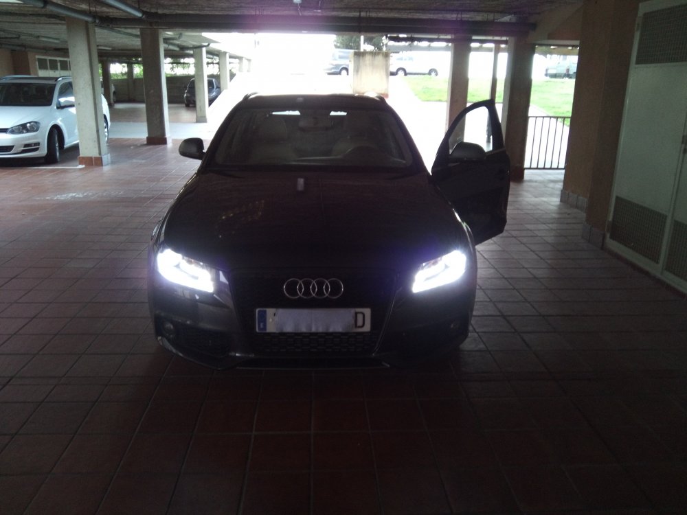

Pumasuca Publicado 14 de Septiembre del 2017 Denunciar Publicado 14 de Septiembre del 2017 Os adjunto fotos en posición, cortas, largas y con los intermitentes. Como podéis ver, la intensidad de los leds no varían. Responder
DANI_A6AVANT Publicado 15 de Septiembre del 2017 Denunciar Publicado 15 de Septiembre del 2017 hace 14 horas, Pumasuca dijo: Os adjunto fotos en posición, cortas, largas y con los intermitentes. Como podéis ver, la intensidad de los leds no varían. eso pasa en todos los no originales, los míos del b7 los tenía en la ficha técnica del vehículo y pasaba la itv sin problemas Responder
