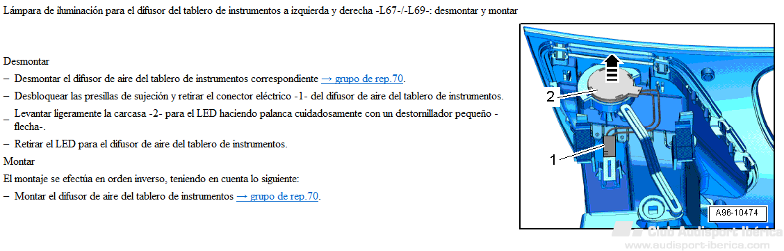

lito14 Publicado 4 de Mayo del 2014 Denunciar Publicado 4 de Mayo del 2014 buenas noches a todos,por favor alguien podria decirme como desmontar los airedores para montar las lamparas que llevan en la ruedecilla? gracias de antemano Responder
neekrivers Publicado 5 de Mayo del 2014 Denunciar Publicado 5 de Mayo del 2014 A mí me los han desmontado hace poco y, si no me fijé mal, hay que retirar la radio concert para eso. Alguien nos lo explicará mejor seguro. Responder
marrones Publicado 5 de Mayo del 2014 Denunciar Publicado 5 de Mayo del 2014 El aireador central de encima de la concert sale facil haciendo un poco de palanca a la derecha de éste. Con las herramientas de plástico, sale bien y no se estropea nada. No haría falta sacar la concert para el aireador central solo. Lleva un conector electrico en la parte superior precisamente para la luz de las 2 ruedas. Responder
lito14 Publicado 5 de Mayo del 2014 Autor Denunciar Publicado 5 de Mayo del 2014 Gracias chicos y los laterales? Un saludo!!! Responder
javivitf Publicado 5 de Mayo del 2014 Denunciar Publicado 5 de Mayo del 2014 Aquí lo tienes: http://www.audisport-iberica.com/ftp_asi/Descargas/A4B8/INSTALACION_TOMA_AUXILIAR_by_javivitf.pdf J@vivitf Responder
lito14 Publicado 5 de Mayo del 2014 Autor Denunciar Publicado 5 de Mayo del 2014 muchas gracias javivi!!! Responder
