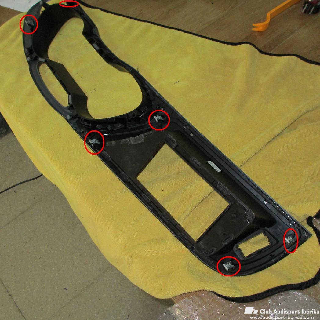

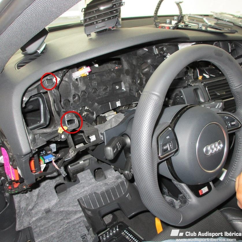

mochilo75 Publicado 5 de Mayo del 2014 Denunciar Publicado 5 de Mayo del 2014 Si no recuerdo mal el embellecedor lleva 6 grapas. 4 grapas están alrededor de la pantalla MMI y las otras 2 van junto al cuadro en el aireador izquierdo. Lo mejor seria que usaras una herramienta de plástico (seguro que alguien tiene el enlace de compra por 14€ aprox) y comienza a hacer palanca por el aireador izquierdo. buscare una foto a ver si ASI ves donde van las grapas! Un saludo! PD. No me deja subir fotos desde el movil!! Responder
mochilo75 Publicado 5 de Mayo del 2014 Denunciar Publicado 5 de Mayo del 2014 En estas imagenes te marco en el circulo rojo donde van las grapas! Responder

TheMouMAn Publicado 20 de Agosto del 2022 Denunciar Publicado 20 de Agosto del 2022 En 5/5/2014 a las 22:36, mochilo75 dijo: En estas imagenes te marco en el circulo rojo donde van las grapas! Muy buenas, estoy montando una pantalla al b8 y mi marco es igual que el que se ve en la foto.. entonces tengo la duda siguiente Como tengo que montar un marco nuevo mas grande para la nueva pantalla, ¿como retiro el marco que ya tiene puesto el embellecedor? Responder
Moncho2 Publicado 20 de Agosto del 2022 Denunciar Publicado 20 de Agosto del 2022 hace 22 minutos, TheMouMAn dijo: Muy buenas, estoy montando una pantalla al b8 y mi marco es igual que el que se ve en la foto.. entonces tengo la duda siguiente Como tengo que montar un marco nuevo mas grande para la nueva pantalla, ¿como retiro el marco que ya tiene puesto el embellecedor? Hola Aquí se explica : https://www.audisport-iberica.com/foro/topic/393315-instalación-android-car-system/ Por cierto, bienvenido al foro Responder
