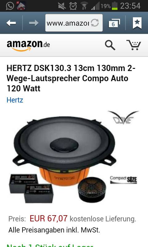

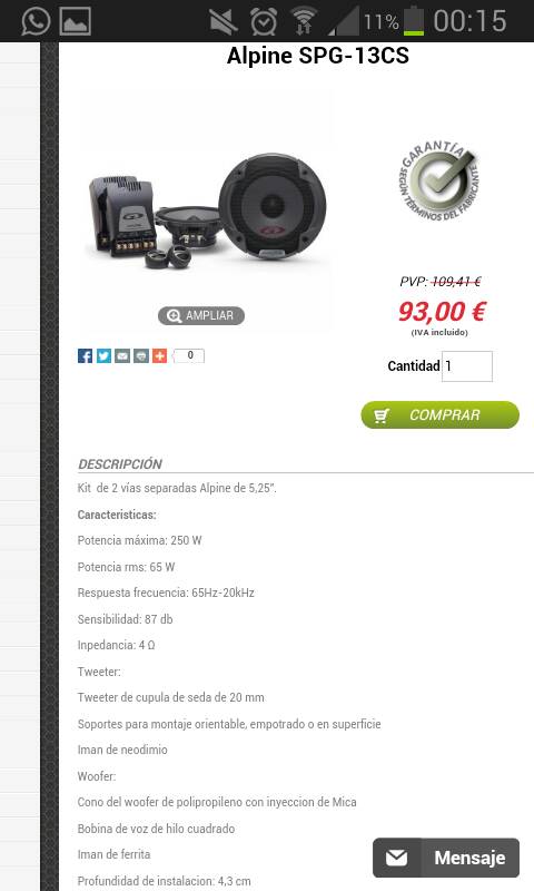

audikick Publicado 5 de Mayo del 2014 Denunciar Publicado 5 de Mayo del 2014 Hola foreros, Alguien de vosotros ha cambiado los altavoces delanteros del 8L? Los que se encuentrar bajo en la puerta. Es que los míos cuando compré el coche de 2ª mano estaban reventados, y no sé qué pulgadas son y si me aconsejais algunos en concreto. Gracias a todos y saludos Enviado desde mi iPhone con Tapatalk Yo te puedo decir que son de 5, 25" (5 1/4) con 3 tornillos. Tendras que comprar un adaptador por los altavoces k hay ahora son d 4 tornillos/sujeciones. Ademas tb tienes que fijarte que no sean demasiado profundos. De unos 50/52 de profundidad vas bien. Ahora yo tb quiero escuchar de opiniones sobre altavoces ... porque yo tb estoy mirando unos. A mi de los que me han hablado bien son estos. (Aunk puede cambiar segun el tipo de musica que se escuche) Responder

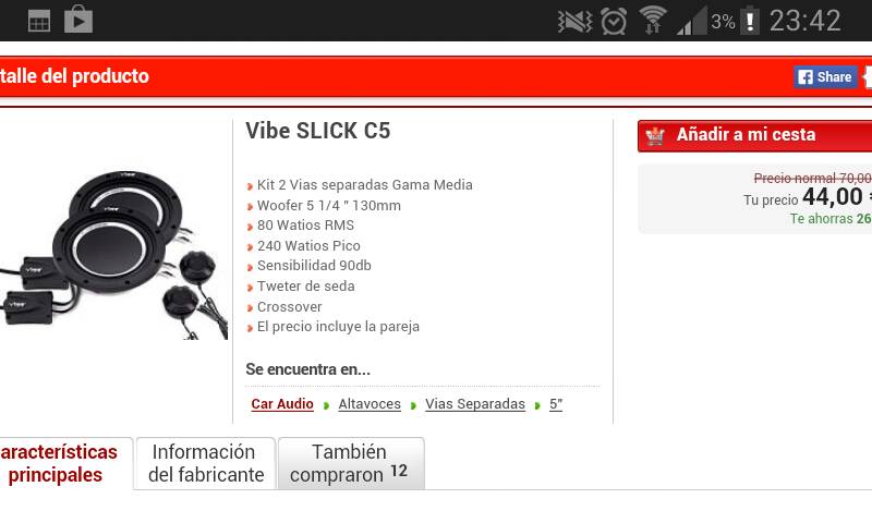

audikick Publicado 5 de Mayo del 2014 Denunciar Publicado 5 de Mayo del 2014 Gracias audikick, Así da gusto pedir opinion Enviado desde mi iPhone con Tapatalk Por ver algo mas economico me han aconsejado de estos ... que tampoco se quedan muy atras de los hertz. (Claro esta si no se amplifican con etapa). Aver mas opiniones. Y si te decides por unos espero que compartas con nosotros. Saludos Responder

enquirau Publicado 7 de Mayo del 2014 Denunciar Publicado 7 de Mayo del 2014 los vibe yo los dejaría en la tienda... todo lo que he probado de esa marca es una castaña Responder
