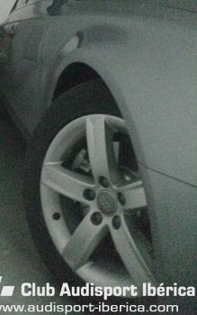

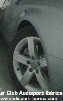

asanchezb Publicado 7 de Mayo del 2014 Denunciar Publicado 7 de Mayo del 2014 Que tal! Yo he pasado de 225 55 16 (llanta 16 ) a llanta 17 con medida 225 50 17, y ya tengo compradas llantas y neumeticos para pasar a llanta 18 con neumaticos 225 45 18. El cambio de 16 a 17 no esta mal, esteticamete mejora, pero no me acaba de convencer. De consumo apenas note nada. Puse estas llantas: (Son originales de invierno S line 7jx18). Las que estan puestas son las de 17 que llevo y las que estan sin poner las de 18 que voy a poner. La diferencia precio de la 225 55 16 a la 225 50 17 puede rondar los 15 o 20 € por rueda segun marca. Las que tengo ahora (tadavia sin montar) en 18 son de garganta 7,5j y ya os contare como va el consumo, ya que no vario al ancho de neumatico. Decir que la medida 225 45 18 si que es algo cara, pero con paciencia y una caña se encuentran buenas ofertas. La 235 40 18 es mas barata. Responder
