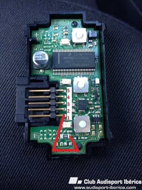

zZarZiLLoSs Publicado 17 de Mayo del 2014 Denunciar Publicado 17 de Mayo del 2014 (editado) Compañero te comento .... Para darle iluminación a los leds, van todos enseriados, para ello tendrás que levantar la 1º patilla del circuito y aplicarle 12v, la masa seria el pin 4 empezando desde abajo (sino recuerdo mal), llevando un cable como te indico en este dibujo. Luego tienes que sacar un par de cables de cada botón y llevarles a la botonera de tu mando del garaje, tienes que cortar las pistas de cada botón del plafon, y lo desoldé, corte pistas y lo volví a colocar. De todos formas con un testes puede corroborar lo que te comento ....si tienes alguna duda ya sabes. Editado 17 de Mayo del 2014 por zZarZiLLoSs Responder
rafis Publicado 17 de Mayo del 2014 Denunciar Publicado 17 de Mayo del 2014 Compañero te comento .... Para darle iluminación a los leds, van todos enseriados, para ello tendrás que levantar la 1º patilla del circuito y aplicarle 12v, la masa seria el pin 4 empezando desde abajo (sino recuerdo mal), llevando un cable como te indico en este dibujo. Luego tienes que sacar un par de cables de cada botón y llevarles a la botonera de tu mando del garaje, tienes que cortar las pistas de cada botón del plafon, y lo desoldé, corte pistas y lo volví a colocar. De todos formas con un testes puede corroborar lo que te comento ....si tienes alguna duda ya sabes. Buenas , mmmm , 12Volt van a ser creo demasiados para esos led , busca con ohmetro la forma de darle tension a esos led. Como ya te inidique yo corte las pistas y desolde todos los componestes y mire como darle tension a esos led y maniobra a los pulsadores para su funcion. saludos Responder
zZarZiLLoSs Publicado 17 de Mayo del 2014 Denunciar Publicado 17 de Mayo del 2014 (editado) Compañero te comento .... Para darle iluminación a los leds, van todos enseriados, para ello tendrás que levantar la 1º patilla del circuito y aplicarle 12v, la masa seria el pin 4 empezando desde abajo (sino recuerdo mal), llevando un cable como te indico en este dibujo. Luego tienes que sacar un par de cables de cada botón y llevarles a la botonera de tu mando del garaje, tienes que cortar las pistas de cada botón del plafon, y lo desoldé, corte pistas y lo volví a colocar. De todos formas con un testes puede corroborar lo que te comento ....si tienes alguna duda ya sabes. Buenas , mmmm , 12Volt van a ser creo demasiados para esos led , busca con ohmetro la forma de darle tension a esos led. Como ya te inidique yo corte las pistas y desolde todos los componestes y mire como darle tension a esos led y maniobra a los pulsadores para su funcion. saludos La resistencia que tienes, es la limitadora original y a su vez están en serie los leds, yo o tengo así y ningún problema, lo digo con conocimiento de causa. Saludos de zZarZiLLoSs By Note 3 Editado 17 de Mayo del 2014 por zZarZiLLoSs Responder
rafis Publicado 18 de Mayo del 2014 Denunciar Publicado 18 de Mayo del 2014 Compañero te comento .... Para darle iluminación a los leds, van todos enseriados, para ello tendrás que levantar la 1º patilla del circuito y aplicarle 12v, la masa seria el pin 4 empezando desde abajo (sino recuerdo mal), llevando un cable como te indico en este dibujo. Luego tienes que sacar un par de cables de cada botón y llevarles a la botonera de tu mando del garaje, tienes que cortar las pistas de cada botón del plafon, y lo desoldé, corte pistas y lo volví a colocar. De todos formas con un testes puede corroborar lo que te comento ....si tienes alguna duda ya sabes. Buenas , mmmm , 12Volt van a ser creo demasiados para esos led , busca con ohmetro la forma de darle tension a esos led. Como ya te inidique yo corte las pistas y desolde todos los componestes y mire como darle tension a esos led y maniobra a los pulsadores para su funcion. saludos La resistencia que tienes, es la limitadora original y a su vez están en serie los leds, yo o tengo así y ningún problema, lo digo con conocimiento de causa. Saludos de zZarZiLLoSs By Note 3 Buenas , yo cuando probe de esa de forma por la noche para mi gusto la iluminacion de esos led , los veia con mas intensidad que el resto del coche , por eso cambie de opcion. saludos Responder
