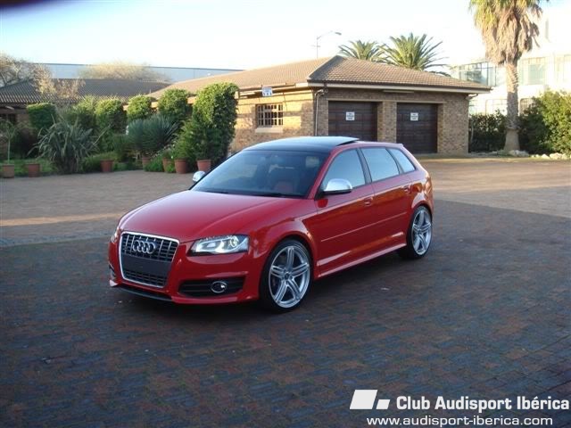

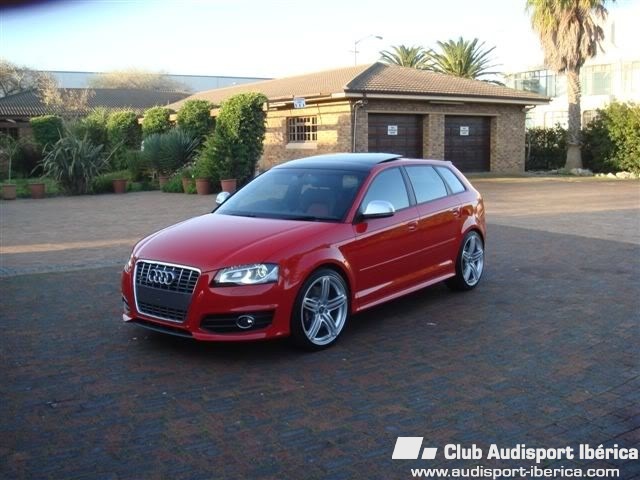

jaimito Publicado 7 de Mayo del 2014 Denunciar Publicado 7 de Mayo del 2014 Hola, tengo en mente comprar unas llantas de RS6 New en 19" para ponérselas a un Sportback 2.0 Tdi del 2005 ....lo que no tengo claro es que ANCHO coger ( 8" o 8,5" ) y que ET ( 30,35,45 )...después de un buen rato revolviendo en el buscador no me queda claro....lo que si esta claro es que son preciosas es que veo esta foto y me pongo malo...entonces me queda pedir ayuda algún forero que me pueda echar una mano!! porque seria una put*da que elegir mal y que rocen o que quedaran feas con todo el dinero que cuestan...y por ultimo si sabeis de algún sitio que me recomendéis seria la leche jajaja! gracias por adelantado!un saludo! Responder
Deco Publicado 7 de Mayo del 2014 Denunciar Publicado 7 de Mayo del 2014 8.5 et 45 Buen Foro Amigos! Responder
jaimito Publicado 7 de Mayo del 2014 Autor Denunciar Publicado 7 de Mayo del 2014 8.5 et 45 Buen Foro Amigos! Hola majo... 8.5 et 45 serán las que lleva el A3 de la foto que puse???? rozaran tu que opinas?? gracias por responder!! Responder

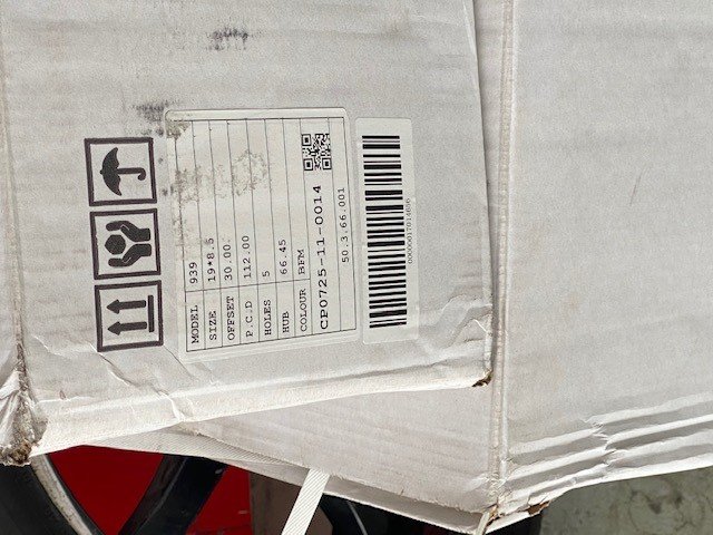

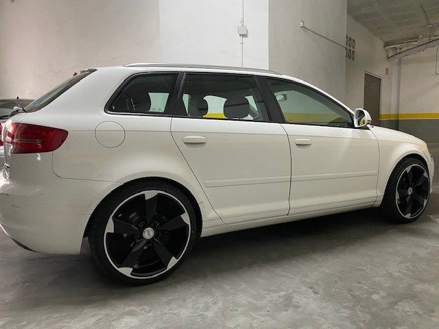

Lolosport Publicado 2 de Octubre del 2020 Denunciar Publicado 2 de Octubre del 2020 hola pongo las medidas que viene en la caja de las llantas ,estas son las medidas que decis que valen?, me roza un pelin , , no entiendo mucho de las medidas la verdad , las pedi en una tienda y el me dijo que esa medida es legal y que van bien , ,me podeis confirmar que estas son las medidas que aqui poneis que entra dentro de lo legal ? SIZE 19-8,5 OFFSET 30.00 P.C.D. 112.0 HOLES: 5 HUB 66.45 ESTO ES LO QUE VIENE EN LA ETIQUETA A VER SI ME PODEIS AYUDAR QUE TENGO UN LIO CON EL TALLER Y NO SE QUE HACER , Responder
