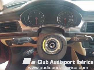

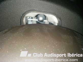

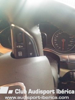

A diferencia de los modelos anteriores, en este coche para quitar el volante no hay que quitar tornillos, lleva dos pestañas que hay que empujar hacia dentro del volante para que se suelten, poner el volante girado 90º a la izquierda y para quitar la otra 90º a la derecha. Una vez hecho esto, si habéis decidido no quitar la batería, quitad el contacto del coche.
Aqui podeis ver la pestaña que queda justo detrás del volante, a izquierda y derecha.

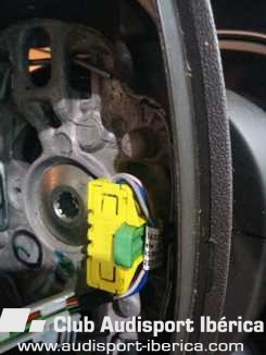

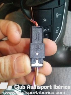

Una vez tenemos el airbag suelto, siempre manipulándolo con cuidado, como si de un cartón de huevos se tratara, desconectamos los dos conectores, el de los mandos multifunción (negro plano) y el del airbag (amarillo)
Para el negro, pinchamos en el cuadradito y separamos las dos piezas.
Para el del airbag, sacamos la pinza verde tal como está en la foto, y ya podemos tirar del conectar amarillo hacia fuera.

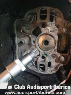

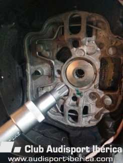

Con la llave de 12 puntas, quitamos el tornillo que sujeta el volante.
Una vez aquí, se me ha pasado hacer la foto, pero deberíamos marcar o quedarnos con la posición del volante, tiene una muesca que sirve de referencia, para que no nos quede el volante doblado.
Este sería el resultado, ahora cogemos el nuevo volante y hacemos los mismo pasos en orden inverso.

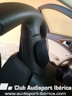

Aqui podeis ver las levas por detras y por delante.
